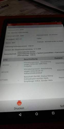

Hallo Leute,
jetzt muss ich schon mal in die Runde fragen.
Mein Problem ist das meine Klima nicht läuft.
Also hier alles gelesen und zu BMW gefahren.Der leicht arrogante Service-Mann meinte nur.Ja es gibt eine Kulanz von BMW und die ist auch großzügig.
Aber bei der Laufleistung und Alter,kam nur ein Lacher und dann:Ne,da kommt nichts mehr von BMW.
Jetzt bin ich zum Spetzl und wir haben einen neuen Kondensator eingebaut.
Dann in eine freie Werkstatt und 850g vom R134a auf füllen lassen.Unverschämt der Preis.Da ist ja Gold nicht dagegen Wert?
Jetzt läuft die Klima immer noch nicht.Das System ist dicht und Kontrastmittel wurde eingefüllt.
Jetzt habe ich noch 2 Fehler aus gelesen,die man auch nicht löschen kann,bzw. kommen gleich wieder?
Vielleicht kann mir einer weiter helfen?
Vielen Dank schon mal im voraus.

Wirst wohl im DME die freigabe brauchen ... so wie es da steht.
Google die Fehler, bist du sicher dass das System dicht ist?
Also den "Fehler" mit der DME Freigabe habe ich jedes Mal beim auslesen. Die Klima läuft bei mir aber tadellos.
Der andere ist doch auch noch da. Wo sitzt denn das Ventil, sieht ja eher so aus als wenn das defekt ist?!
...im Wartungssystem ist kein Zusammenhang der beiden Fehler erkennbar.
Der Fehler "801222" wird gesetzt, wenn Motoröl- bzw. Getriebeöl eine Schwellentemperatur erreichen, was auf starke Motorlast schließen lässt (z.B. Anhängerfahrt).
Zur Entlastung wird die Zuschaltung des motorgetriebenen Kühlkompressors gesperrt.
Der Fehler "E7144A" ist ein Botschaftsfehler des Kältemitterlabsperrventils - m.a.W. das Signal fehlt von der Heckklimaanlage (HKA) zum Steuergerät "Integrierte-Heiz-Klima-Automatik" (IHKA).
Es ist also z.B. nach Kontaktproblemen auf der Signalstrecke (Stecker/Kabel) zu suchen.
Im BMW-Wartungssystem gibt es ein globales Testmodul "Systemanalyse Botschaft fehlt".

Danke erstmal an alle für die schnellen und fundierten Antworten.
Den Drucktest wurde nach Wechsel des Kondensators und befüllen mit 800g bestanden,soweit es das Klimagerät mitteilt.
Mein Spezi meint,es würde schon reichen,wenn einfach durch einen Fehler zu wenig Kältemittel hinein kommt,dann wird der Kompressor auch gesperrt,um Schäden zu vermeiden?
Mein Gedanke war jetzt nochmals zur Werkstatt zu fahren und den Durchlauf erneut zu machen und wenn das Problem noch besteht,dann auf Suche zu gehen?
Was ich aber noch weiß,das der Kompressor noch gelaufen ist VOR dem Kondensator Wechsel.Der sitzt ja links neben dem AGR Kühler Beifahrerseite,sowie ich das jetzt verstanden habe.
Ich werde nachher mal raus gehen und meine Frau den Schalter drücken lassen ob er jetzt einschaltet?
Aber eigentlich dürfte er ja momentan nicht laufen,da ja die Fehler da sind.
Macht das jetzt Sinn?

...das Wartungssystem listet unter Fehlercode "E7144A" 8 Botschaftsfehler auf.
2 davon beziehen sich auf die Klimaautomatik (IHKA). Beide Male wird als Sender die Heckklimaautomatik (HKA) genannt.
Wenn Dein Auto keine HKA hat, ist die Fehlerzuweisung des Diagnosesystems nicht korrekt.
@maxmosley schrieb am 26. Mai 2019 um 15:46:45 Uhr:

...er hat eine App benutzt, die BMW-Fehlercodes benennt aber eventuell falsch zuordnet bzw. Fehler mit einem Code zusammenfasst, der im Wartungssystem auf eine andere Ursache führt - wohl ein Programmierproblem.
