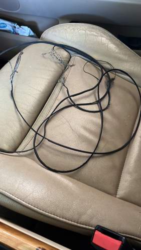

Heute beim Klimaspezialisten festgestellt, dass der Keilriemen gerissen ist.
Die große Frage ist nun, warum ein zwei Wochen alter Keilriemen einfach so reißt !???
Nachdem der neue Riemen drauf war, zwitschert es immer etwas, wenn ich die Klima einschalte…
Ich denk mal, wenn da keine weitere Umlenkrolle ist, deren Lager frißt, dann wird der Kompressor wohl langsam fest gehen. Vielleicht fehlt das Öl im Kreislauf. Abwarten, ob der nächste Riemen reißt. ^^

27 Euro sind hier normal, bin gerade in der Türkei im Urlaub :cool:. Die haben die Klimamaschine angeschlossen und dieser hat erst mal 390 Gramm raus gesaugt und 420 Gramm wieder eingefüllt. Im Motorraum stand 440 Gramm +- 10 Gramm Füllmenge. Soweit alles in Ordnung.
Der Klimaspezialist meinte, dass der Spanner eventuell seine Arbeit zeitweise nicht gut verrichtet. Dadurch stände der Riemen nicht immer 100 Prozent unter Spannung und würde auf den Rillen der Rollen etwas rum eiern. Nur so sei der Riemen angeblich gerissen. Zu wechseln sei also die untere Spanneinheit, am besten mit Rolle und Hebelarm.
Ein Motorspezialist vermutet wiederum, dass der Kompressor eine Macke hat. Der Rotor im Kompressor würde zeitweise schwerer drehen oder sogar ganz anhalten. Da der Schwingungsdämpfer (die größte Riemenscheibe) jedoch den Riemen weiter antreibt, würde dieser auf der Rolle des Kompressors schleifen, bis der Riemen reißt.
Die Wahrheit liegt wohl irgendwo in der Mitte. Aber Moment mal…:rolleyes: Wenn ich die Klimaanlage einschalte, dann höre ich erst dieses Quietschen bzw. Zwitschern. Wenn die Klimaanlage aus ist, dann dreht sich mit dem Keilriemen die Spannrolle, der Schwingungsdämpfer und die Rolle des Kompressors. Dann kann es doch gar nicht an der Spannrolle liegen. Diese dreht sich doch immer, ob die Klima an oder aus ist. Wenn die Klima eingeschaltet wird, dann wird die Magnetkupplung im Kompressor aktiv und das Innere des Kompressors dreht mit.
Also entweder gibt es Probleme mit dem Rotor des Kompressors oder bei der Gasbefüllung stimmte irgendwas mit dem Öl nicht, was ja auch zur Schmierung im inneren dient. Vielleicht wurde zu wenig Öl oder minderwertiges Öl eingefüllt. Ich habe da einfach zu wenig Ahnung und philosophiere gerade. Die Frage ist natürlich auch, ob man da überhaupt einen Fehler machen kann, da die Maschine fast automatisch läuft.

Also ich schalte die Klimaanlage ein. Nach ca. 10 Sekunden hört man ein lauter werdendes metallisches Zwitschern. Das Geräusch hält ca. 10 Sekunden an und hört dann auf.
Der Riemen kann es nicht sein, ist ein neuer Contiriemen. Es könnte das Lager der Spannrolle sein, das Innere des Kompressors, wo das Gas lang läuft oder der Rotor des Kompressors.
Ich habe mir jetzt WD40 gekauft und werde morgen einige sprühnebel auf den Kompressor geben. Genauer gesagt, in die Zwischenräume der Kompressorrolle und dem Gehäuse. Vielleicht fließt das WD40 ja bis zum Rotor hinein und schmiert es kräftig.
