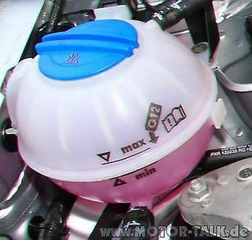

Themenstarteram 28. Juni 2013 um 16:40
Entschuldige..
Hier ein Bild von dem was ich nachgefüllt habe (bzw wo).
G12
was jetzt genau ist KLIMAÖL?
Mist ,zu spät....
Okay, jetzt ist die Sache klarer !
Du hast Kühlmittel im Ausgleichsgefäss nachgefüllt, nur hat dies mit der Klimaanlage eigentlich nichts zu tun, es dient der Motorkühlung und allenfalls im Winter der Heizung!
Schau mal nach ob du irgendwo an den Kühlerschläuchen ein kleines Leck findest oder ob unter der Wasserpumpe bzw. Kuehlmittelpumpe Spuren von Kühlmittelverlust sind oder der Kuehler wo was verliert ( Steinschlag vorne ) z B.
Wenn Du nicht viel damit zu tun hast wird das wohl eher schwierig für dich.
Aber du kannst natuerlich gerne Fotos hochladen, vielleicht koennen wir helfen.

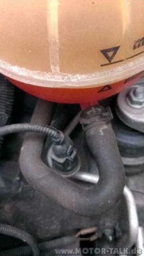

Themenstarteram 28. Juni 2013 um 20:52
nichts zu sehen was feucht ist... morgen schaue ich mal wegen dem eingetrockneten
Bild-2
Bild-1
Bild-3
+2

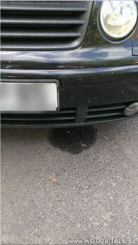

Schon rausbekommen wo es undicht ist ?
Themenstarteram 19. Juli 2013 um 8:14
hi.
ich hab das auto mal ein paar tage stehen gelassen.
Geregnet hatte es nicht..
Hier ein kleines Foto, könnte das davon sein?
Ich war btw. auch bei einer größeren Werkstatt und die fanden es auch seltsam. Die fahrt zur Werkstatt hat etwa 30minuten gedauert, und es stand wohl alles unter druck, also hätte man auch was sehen müssen aber es war alles trocken..
Er meinte noch das es teuer werden könnte da man ja nicht weiß wo das Problem genau liegt.
Wasser

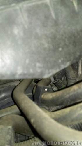

Das könnte es wohl sein - leg vielleicht auch mal eine Zeitung oder einen Karton am Abend drunter um zu sehen ob das frisch ist.
Vielleicht kannst Du auch besser die Kühlerschläuche sehen wenn du die untere Abdeckung wegschraubst ( 6 Torx Schrauben ). Oberhalb dieser Stelle liegt ein dicker Kühlmittelschlauch und drüber der Thermoschalter im Kühler soweit ich weiss.
Viel Glück !
Kühler undicht?
passt doch von der Stelle her ganz gut.
Da musst du mal von unten gucken wo es raus kommt.

Ich war heute bei ATU, die schienen mir etwas kompetenter wie die kleine Werkstatt. Der Meister schaute 30 sek und hat wie du richtig gesagt hast das der Kühler wohl defekt ist.
Also da war auch alles feucht...
Er meinte das wird wohl ca. 500,00€ kosten, das ist ja wahnsinn..
Keine Ahnung ob das generell so teuer ist.
