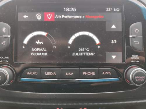

Hallo Leute, ich wollte nicht ein extra Thread aufmachen, weil mein Anliegen hier reinpassen könnte.
Mein Auto zeigt mir eine sehr hohe Zulufttemperatur (über 200 Grad) an. Ich weiß nicht, was normal wäre und ob dies zu weiteren Problemen führen könnte. Habt ihr einen Tipp?
Laut ChatGPT (wenn das seriös sein sollte) liegt die Temperatur im Normalfall bei 45 C.
Danke und schöne Grüße

..mal die Daten direkt aus dem Steuergerät (z.b. mit eine Diagnosegerät) prüfen.
Evtl. ist der LMM "defekt" daher auch die falschen "Werte" für "Luftzufuhr"..
Problem: evt. wird dann zu wenig Sprit eingespritzt, da das System meint, es wäre
extrem warm draußen, etc.
Nein, alles gut. Das Steuergerät spuckt keine Fehler aus. Es ist ein nicht unbekanntes Problem und liegt an einem fehlerhaften Update des Uconnect 6.5. Bin in einem italienischen Forum darauf gestoßen. Bei einigen wird kein Öldruck oder eine Abgastemperatur von Null oder aber auch, wie bei mir, eine Zulufttemperatur von 215 Grad angezeigt. Lässt sich wohl mit einem weiteren Update beseitigen bzw. die Anzeige ist für meine Version gar nicht vorgesehen. Nur dann hätten sie es komplett weglassen können. Ich werde das Update irgendwann in nächster Zeit machen. Mal schauen, ob das was bringen wird.
..ich meinte eher, die Daten im Steuergerät prüfen und wenn diese o.k.
sind, dann liegts am Klima Gerät.
Was Du ja nun bestätigt hast.
Kannste nicht einfach das "alte" update wieder einspielen ?
