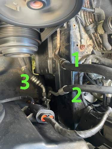

So habe mal die Schläuche gefühlt - (1) ist ziemlich warm, (2) fühlbar kalt, (3) lauwarm. Werte muss ich am Klimabedienteil nochmal in Ruhe ablesen, mal auf die Schnelle: Wert 5: 50 Grad, Wert 7: 2*9 bis 3*0 ...

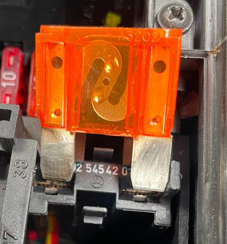

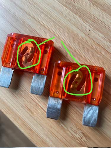

Ich hab' nochmal die Sicherung 38 (des Lüfters) angesehen; ist es normal, daß da diese "Blasen" sind (grün umkringelt)? Am Stecker des Lüfters kommt kein Strom an. Bei den Kontakten für die Sicherung sind sind 10 Volt dran, messe ich an der eingesteckten Sicherung, kommt nichts durch ... 0 Volt ... sind da etwa Haarrisse / linker Sockel ... werde mal 'ne neue Sicherung holen ...

die Temperatureb der Leitungen kommen mir falsch vor.
So wie ich das Bild lese könnte 1 die vom Verdichter kommende Hochdruckleitung sein, die unten in den Kondensator hineingeht. Auch ohne laufenden Lüfter wäre das bei Verdichterbetrieb ein heißer Bereich. In der nach oben gehenden Leitung 2 ist das verdichtete Kühlmittel, das aus dem Kondensator kommt. Bei laufendem Lüfter wäre das hier flüssig und kühler als bei 1.
Die Sicherung 38 ist Dauerplus. Hier muss auf einer Seite immer die Akkuspannung anliegen, 10 Volt mit gutem Multimeter gemessebn bedeutet, dass eine Glühbirne mit z. B. 20 Watt vermutlich zum Zusammenbruch dieser schlechten Spannungsversorgung genügen, nicht voll leuchten und damit schon zeigenb würde, dass hier ein Fehler besteht. Ein nicht laufender Lüfter ist dann nicht verwunderlich, da habe ich die Sicherung nicht in Verdacht.
Warum gibst Du die FIN nicht bekannt? Durch diese Angabe wäre klar, welche Lüftersteuerung Du hast und wie die Verkabelung läuft....
