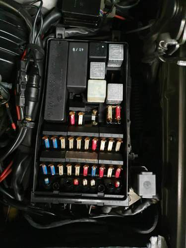

Hallo Bernd,
was meinst Du mit "manuelle Klimaanlage" ?
Das System mit den Drehreglern ?
Habt Ihr schon mal die Sicherungen angesehen und zwar nicht ob sie durchgebrannt sind sondern ob die Torpedospitzen total abgenutzt/korrodiert sind ???
So was (Bild) gibt es ja auch.
Was ist denn das für eine Bude ? Freibeuter?
Sicherung-alt

Wir haben alle Sicherung geprüft. Auch die Werkstatt hat wohl alle Steuergeräte geprüft.
https://...mercedes-benz-passion.com/.../
Welche Bedienung?
"Wir haben alle Sicherung geprüft"
Die erneuert man !

Im übrigen, wir haben vor einen halben Jahr alle Sicherungen komplett erneuert einschließlich Reinigung der Kontakte.
