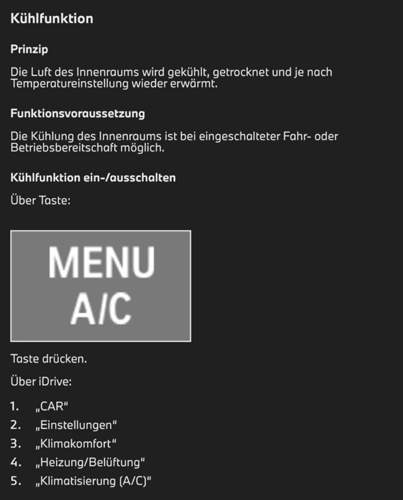

Wenn du Bakterien im Fahrzeug hast, wird dir nur der Tausch nicht reichen. Hier gibt es einige gute Mittel um den Keimen an den Kragen zu gehen. Klimaanlage ca. 2-5min. vor erreichen des Ziels ausschalten. Meist der Grund, warum sich Keime sammeln.
Ich habe für solche Fälle immer das Mittel von Sonax (KlimaPowerClean) benutzt und hat auch geholfen, Vordersitz nach vorne, Motor an, Klimaanlage auf ganz kalt und Umluft stellen, Luftstrom auf höchste Stufe, alle Fenster zu machen, Dose öffnen (rastet ein) und hinter den Sitz stellen, Tür zu und einfach 10-15 min warten, danach ist alles erledigt und es riecht schön frisch im Auto, der stinkende Geruch war danach eigentlich auch immer weg
Das hat noch beim F30 und den Vorgängern funktioniert. Aber jetzt nicht mehr. Ich habe die 3-Zonen Automatik und gibt keine Möglichkeit die Klimaanlage, also den Kompressor, auszuschalten
@Dr.Ho schrieb am 11. Mai 2022 um 22:15:26 Uhr:
Oh sorry, ich dachte man könnte die Klima ausschalten. Dann nehme ich alles zurück und entschuldige mich für meine Falschaussage.
Ich warte ja leider noch auf meinen :)
Kompressor kann ausgeschaltet werden
