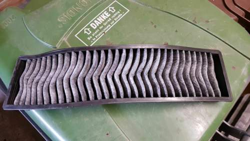

Frage in die Runde:
Gerade jetzt im Sommer „müffelt“ mein Liebster manchmal.
Macht es Sinn die Klimaanlage desinfizieren zu lassen? Wie sind Eure Erfahrungen?
Danke für Eure Antworten!

@jcwfan schrieb am 22. Juni 2019 um 23:28:30 Uhr:
Ich weiß nicht, ob beim Service die Klima desinfiziert wird, zumindest gibt es neue Filter und ja, danach reine Luft :)
Nein, das ersetzt keine Desinfektion.
Am Verdampfer bilden sich mit der Zeit Bakterien. Das ist der Geruch welchen du wahrnimmst.
Den Verdampfer muss man gezielt desinfizieren.
Leider sind die diese bei modernen Autos i.d.R. sehr schwer zu erreichen. Ich weiß nicht wie das beim Mini ist.
Werkstätten bieten diesen Service an, erreichen aber oftmals nicht jeden Winkel des Verdampfers. Wodurch sich nur eine Kurzzeitige Verbesserung einstellt.
Wenn man eine Werkstatt findet, welche das ordentlich macht, dann lohnt sich das in jedem Fall.
Man muss sowas nicht bei BMW/MINI machen lassen.
Optimal wäre ein Spezialist für alle Arten von Klimaanlagen.

Wenn Du handwerklich etwas begabt bist ,kannst Du die Klimaanlage auch selbst desinfizieren.Da gibt es,z.B. von Liqui Moly so einen Klimaanlagen Reiniger.
Themenstarteram 23. Juni 2019 um 17:20
Danke für den Tip, aber ich bin nicht so DIY.
Ich suche mal bei mir im Umkreis oder eben dann bei BMW/MINI.
@X555 schrieb am 23. Juni 2019 um 18:49:43 Uhr:
Völlig easy.
Alter Filter raus
Klimadesinfektor Spray greifen. Filteröffnung mit Lappen abdecken, der Luftstrom soll ja durch den Klima Tauscher gehen und nicht an der Öffnung der Filter entweichen, nur das Spray-Röhrchen oder Spray-Kopf am Lappen vorbei einführen.
Lüftung an und Sprühen.
Wenn fertig NEUEN Filter rein ( mein F57 hat fummelige 2 Stück ) und schließen.
Ca. 100 Euro gespart...

Es KANN natürlich auch sein dass dein (ein neuer) Reinluftfilter bei den letzten Inspektionen nur auf der Rechnung auftauchte....
Wäre keine Seltenheit bei einer "Scheckheftwartung".
Siehst du aber am Zustand, wenn du das Ding nur mit spitzen Fingern anfassen willst dürfte er min. 3-4 Jahre alt sein. Dann stinken die Dinger selber ....
