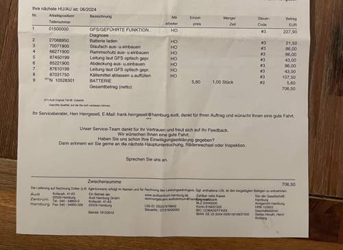

jetzt wo die Tage wärmer werden bemerkte ich, dass meine Klimaanlage nicht mehr funktioniert.
Ich kann sie nicht einschalten, es fehlt der rote Balken oberhalb des Touchfeldes.
Auch die Komfortklimatisierung via App startet nicht mehr.
Ein- und ausschalten bzw. abstellen des Fahrzeugs halfen nicht.
Ein Foto ist im Anhang.
Hat sonst noch jemand eine Idee was ich testen oder probieren kann?

So, im Thermomanagement sind einige Fehler, die ich kurzfristig löschen kann, diese jedoch sofort wiederkommen:
Fehlercode: U062B00, U062D00
Keine Kommunikation mit Ventil 2 und 4 für Kältemittelverteilung
Die Vorkonditionierung des Innenraums ist nicht gestartet, Fehler P13F100
Hat jemand Rat für mich?

Hi, Auto ist aus der Werkstatt raus. Es war ein Steuerkabel der Klimaanlage, dass wohl ungünstig vom Werk aus verlegt wurde, wohl geknickt war und mit der Zeit aufscheuerte. Jetzt läuft wieder alles
Prima. Dann ist es ja jetzt gut und der Sommer kann kommen.
