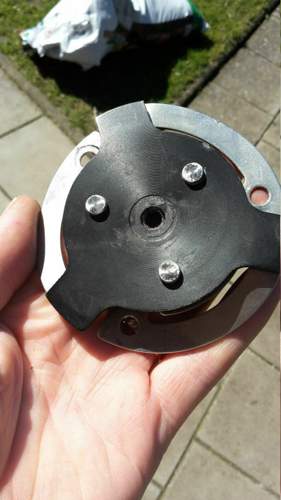

Dreht sich die Zentralschraube vom
Kompressor mit ? Wenn nicht Mitnehmerscheibe
ersetzen.
Themenstarteram 8. April 2018 um 11:46
Ja habe gerade geguckt die scheibe dreht mit und die schraube ist auch fest

Beim B7 gibt es keine Magnetkupplung. Die Welle des Kompressors läuft immer mit.
Wenn die Klima nicht eingeschaltet ist, entsteht auch keine Last. Es wird über den Hub des Kompressors geregelt.
Ich durfte mich im letzten Sommer mit dem Thema befassen.
Im Anhang mal ein Bild der Mitnehmerscheibe. In der Mitte sitzt die Zentralschraube vom Kompressor.
Die sollte immer
mit drehen, wenn der Motor läuft.
Wurde denn in der Werkstatt das Kältemittel evakuiert und wieder
aufgefüllt, oder woher kommt die Info das genug vorhanden ist?
