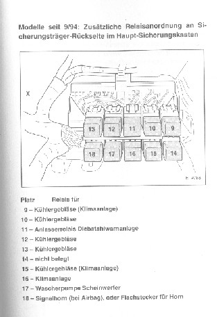

Die Klimaanlage funktioniert überhaupt nicht, die Sicherung und der Schalter sind OK. Wenn ich den Schalter drücke müsste man doch eigentlich das Zuschaltern des Klimakompressors spüren -oder??
Da tut sich nämlich gar nichts. Gibt es noch ein Relais oder eine Sicherung die ich noch überprüfen könnte?? Klima wurde neu befüllt, nur um das als Fehlerursache auszuschließen.

Nachdem Kompressortest würde ich mal die Relais überprüfen, ob diese durchschalten. Musst mal auf dem Schaltplan schauen, wie was geschaltet ist. Gibt extra einen für die Klimaanlage. Da ist das super erklärt. Geht dort alles, dann würde ich weitergehen nach vorne. Es sein, dass vielleicht der Druckschalter hängt. Diesen könntest Du ja sonst auch mal brücken und schauen ob es dann geht. (Anlage ist ja gefüllt, wie Du geschrieben hast, nimmt dadurch keinen Schaden). Das nächste wäre dann zum Beispiel der Thermoschalter unten im Wasserkühler. Der hängt zum Beispiel bei mir gerade oder hat ne Macke und deswegen geht der Kompressor mal an und mal nicht.
Aber als allererstes würde ich den Kompressor testen, wie es hier beschrieben wurde.

Was ich sagen will, der Fehler wird eher im Relaisbaukasten sein, aber gut das es nur Relais sind, Ersatz kommt günstig, oder eben doch Kompressor im E-Fall.
