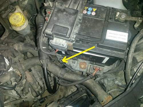

ich bin hier schon langsam am verzweifeln mit einem VW Lupo, Bj. 2002, Motorcode BBY.
Die Klimaanlage funktioniert nicht, folgende Teile wurden bereits ausgetauscht:
- Klimakompressor inkl. Neubefüllung der Anlage
- Druckschalter
- Sicherungsträger auf der Batterie
- Steuergerät für Lüfter (unter Batterie)
- Außentemperaturfühler
- Kabel vom Steuergerät für Lüfter zum Kompressor durchgemessen, alles i.O.
Lüfter läuft nicht, Klimakompressor schaltet nicht zu.
Fehlerspeicher sagt: Druckschalter, Signal zu niedrig.
Hat noch jemand eine Idee?

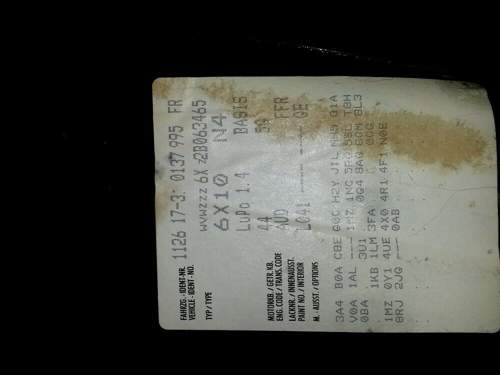

- vernünftige Angaben zur Ausstattung
- vernünftige Angaben zur Zuordnung des Eintrages zu einem Steuergerät. Sollte der Eintrag im Radio zu finden sein, über Verwendung des Diagnosegerätes Gedanken machen !
- vernünftige und plausible Angaben dazu, warum was in welchem Zusammenhang wann ersetzt / Ausgetauscht wurde.
Sollten die genannten Dinge aufgrund des genannten Fehlereintrages ersetzt worden sein, Gedanken zur Systemkenntniss und logischen Zusammenhängen von Fehlereinträgen und Funktionsstörungen machen.

Nach Überbrückung des Druckschalters springt zumindest der Lüfter an, Klimakompressor bleibt allerdings weiterhin ohne Funktion.
Strom kommt an am Kompressor. Es wird ein Signal fehlen, denn wenn man direkt 12 Volt an den Kompressor anlegt, dann funktioniert dieser.

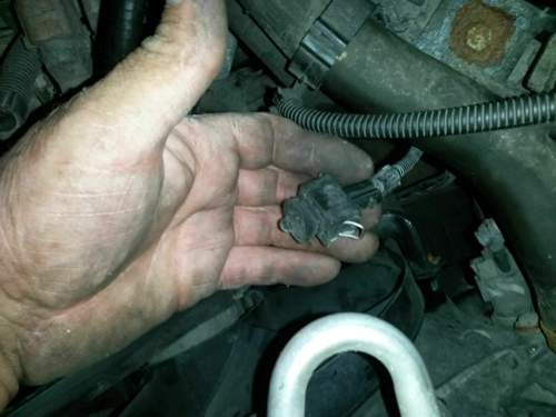

Strom und Masse liegen zwischen Druckschalter und Steuergerät an. Das Signalkabel hat Durchgang.
Es kommt allerdings kein Signal vom Lüftersteuergerät zum Druckschalter, obwohl das Steuergerät erneuert wurde.
Original Teile Nr. lautet 1J0 919 506Q, eingebaut wurde 1J0 919 506K (weil Q ersetzt wurde)

Druckschalter = 4 Anschlüsse.
Drucksensor = 3 Anschlüsse.
Da Du von einem Druckschalter gesprochen hast, was macht das vierte Kabel ?
Ist 3 polig, dann wird es der Sensor sein. Fehlerspeicher hat die Bezeichnung Druckschalter verwendet

Für eine ausreichende Beurteilung und zur Fehlereingrenzung ist eine Fahrzeugbeschreibung mit Ausstattung wie Motorerweiterungen- bzw. Änderungen, Art der Klimaanlage usw. erforderlich. Weiterhin setze ich voraus, dass jegliche Leitungsführungen, Stecker usw. ausreichend geprüft wurden. Fängt beim Sicherungskasten an der Batterie, dort wo schon 2 Sicherungen welche die Klima betreffen, sitzen an. Wesentliche Fehler liegen in der Oxydation von Steckverbindungen. Gleichfalls setze ich voraus, dass die betreffenden aktuellen Stromlaufpläne vorliegen. Wenn nicht, kann man sie bei VW unter dem Link erWin gegen eine Gebühr .. nach Zeit gestaffelt, herunterladen.
Nun einige Fragen:
1.) Handelt es sich um eine manuelle Klima oder eine automatische Climatronic ?
2.) Der Kühlmittellüfter, welcher durch das Lüftersteuergerät angesprochen wird, hat zwei Stufen. Ist der Kühlmittellüfter in beiden Stufen überprüft worden ?. Beim Einschalten der Klima m u s s der Kühlmittellüfter in der ersten Stufe anlaufen. Es sei denn es existiert eine eigenständige Kühlung der Klima.
3.) Ist der Kühlmitteltemperaturgeber, in der Regel zweistufig, grüne Farbe, sitzt meist in der Nähe des Kühlmittelreglers ( Thermostat ), geprüft worden ?. Bitte hierzu entsprechenden Stromlaufplan sichten .
4.) Ist das Motorsteuergerät überprüft worden ? Hier bestehen einige Zusammenhänge und eine Leitungsführung zum Lüftersteuergerät welche Auswirkungen auf eine Klimaanlage haben. Ist diese Leitungsführung überprüft worden. Aber dazu bedarf es einiger Fahrzeugdaten. ( Stromlaufplan gibt auch Aufschluss )
5.) Aufschluss ergeben auch die Verbrauchsdaten des Fahrzeugs .... insbesondere zu 3.)
