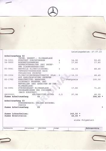

Themenstarteram 27. Juli 2023 um 16:15
In einer Werkstatt mit Bosch Car Service hat man mir empfohlen, eine MB-Werkstatt aufzusuchen. In der MB-Werkstatt sind mehrere Probleme behoben worden
- zu wenig Kühlmittel (Absaugen und neu befüllen)
- neue SW aufgespielt (EZ 12/2015) und angelernt.
In Summe 470.- mit MwSt.
Anbei die Rechnung.
Mb-klima-reperatur
