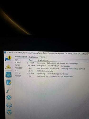

Kurzes update
Leider bei gutem Wetter arbeitet Klima nicht richtig kommt keine kalte Luft rein.
Was ich beobachtet habe Lüfter läuft bei eingeschalteter Klimaanlage aber Kompressor schaltet in Sekundentakt aus und an .

@columbus34 schrieb am 26. Mai 2019 um 11:36:44 Uhr:
Kurzes update
an bei 2 Bilder bezüglich Kondensator .Welche Leitung ist gemeint um rauszufinden wegen der Gesammtfüllmenge
12mm oder 16mm Leitung oder die Dicke des Kondensator messen ?
Die nächsten Schritte wären ?
Du musst den Kondensator messen,wie dick der ist.
Ich würde die Füllmenge Mal kontrollieren lassen,klingt so als ob zu wenig Kältemittel in der Anlage drin ist. Alle 3-4 Jahre sollte man einen Klimaservice mit Absaugen, Evakuieren und Neubefüllen machen. So hat man einen guten Überblick was mit der Klima los ist.
