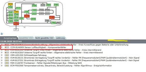

ich habe seit kurzem ein Problem mit meiner Klimaanlage. Sie kühlt zwar etwas, jedoch wirklich nur sehr wenig. Kältemittel ist genug drin und der Kompressor schaltet auch ein.
Habe nun den Fehlerspeicher ausgelesen, dort ist Fehler B1A69 Luftfeuchtigkeitssensor hinterlegt.
Hatte jemand von euch ebenfalls den Fehler? Es kann ja tatsächlich der Sensor sein, andere Möglichkeiten wären Steuergerät oder Kabel / Stecker.

Das Auslesen gibt ja generell nur die Richtung vor, wo man dann weiter suchen muss. Es heißt nicht zwingend das der Sensor defekt ist.

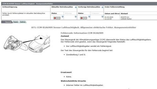

...wo soll dieser „Luftfeuchtesensor“ sitzen ? Es gibt nen Luftqualitätssensor , der keinen Einfluß auf die Kühlleistung hat und der ständig kaputt geht... und den Temperatursensor im Klimabedienteil. Dieser kann mit der Zeit einstauben und sollte hin und wieder mal gereinigt werden. Dann sitzt noch ein Temperatursensor im Verdampferkasten , der vereisen verhindert...

der Feuchtigkeitssensor befindet sich imV70,MJ11 laut Bedienungsanleitung im Innenspiegel.
