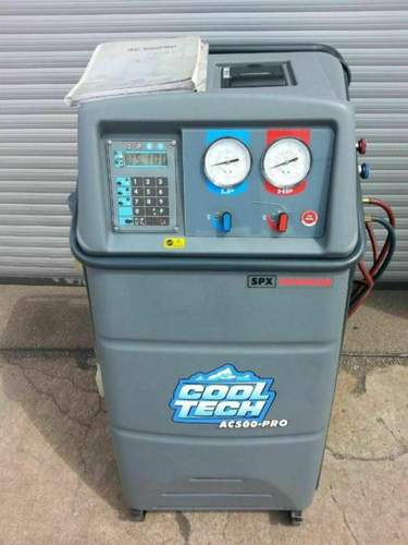

@FuR1u5 schrieb am 12. Mai 2017 um 18:32:41 Uhr:
Weist du was die Klimawartung ca. kostet?
Hier die gewünschte Leistung, Marke und Ort auswählen, fertig.
Da den kompletten Service, außer der Desinfektion, ein Gerät macht, (Bsp. siehe Anhang) kann man auch jeden andere Werkstatt aufsuchen, die diesen Service anbietet.
Sollte es im Innenraum nicht müffeln, würde ich auch keine Desinfektion machen lassen. Tests habe ergeben, dass selbst professionelle Desinfektionen nur selten ein wirklich gutes Ergebnis erzielten. Do it yourself-Lösungen bezüglich einer Klimadesinfektion waren alle für die Tonne.
