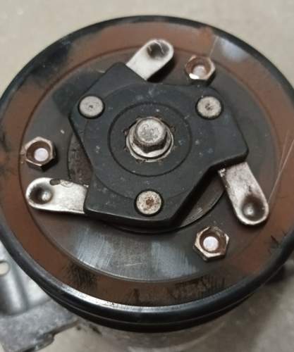

Bei meinem Seat 2.0TDI funktioniert sie auch mal wieder nicht mehr. Mal wieder weil ich genau das vorliegende Problem vor einigen Jahren schon einmal hatte. Da springen die Bleche mit den Vertiefungen am Rand aus den Gegenstücken die wie Muttern aussehen ( siehe Foto ). Keine Ahnung warum das nun nach etwa 4-5 Jahren schon wieder passiert ist. Jemand eine Idee?
Ich hatte damals den abgebildeten Kompressor gegen einen neuen ausgetauscht. Aber nun wie erwähnt das gleiche Problem. Wie kann man verhindern dass das was geschehen ist wieder und wieder passiert???
Schon mal Dankeschön für Infos!

Das ist der Überlastschutz, wurde damals die Anlage mit Kältemittel gespült?
Ich hatte vor dem Ausbau das Kältemittel absaugen und nach Montage des neuen Klimakompressors das System wieder befüllen lassen. Auch die gewisse Menge Öl wurde bedacht. Beim anfänglichen absaugen hatte auch nicht viel gefehlt.
@Chaeve schrieb am 24. August 2024 um 18:18:13 Uhr:

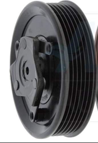

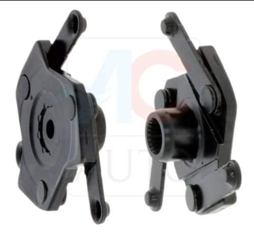

Ja ist klar! Aber wodurch genau wird der ausgelöst? Das ganze ist im Autoleben etwa nach jeweils der gleichen Zeit 2x passiert. Sprich Auto Bj.15 und das ganze das erste Mal nach ca. 4,5Jahren ( dann Schaden selbst behoben ) und jetzt nach etwa auch wieder 4,5Jahren das gleiche geschehen. Das kann doch kein Zufall sein! Bei der ersten Instandsetzung hatte ich den kompletten Klimakompresor ( gebraucht) gewechselt. Das werde ich jetzt natürlich nicht wieder tun da ich in Erfahrung bringen konnte das die betroffenen Teile ( 2 Varianten siehe Pics ) auch einzeln angeboten werden.
Beim ersten Mal ( habe den alten Klimakompressor noch da und heute gecheckt) hat die Riemenscheibe mind. 2mm Spiel. Werde morgen mal versuchen das ganze zu zerlegen um der Sache auf die Spur zukommen ;-)
Riemenscheibe inkl. Mitnehmer
Mitnehmer solo
Defektes Teil
