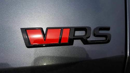

P.S.: Dein Fahrzeug ist übrigens ein RS und kein VRS. Skoda verkauft keine VRS ??
Der Skoda Octavia RS gehört nicht zu der Gattung Autos, die ihre Leistung unübersehbar zur Schau stellen. Auch die stärksten Serienmodelle, die das Kürzel VRS tragen (VRS steht für Victory Rallye Sport), halten sich optisch eher zurück.

Ja ja, die guten alten Wikipedia Einträge. Suche doch mal auf den Skoda Websites nach Infos zu den VRS Modellen. Oder geh mal ins autohaus und bestelle explizit einen VRS. Selbst in meiner Zulassung steht nichts von VRS und ich habe die größte Motorisierung die skoda für den octavia serienmäßig anbietet

Deswegen entschuldigt, ich habe auch VRS überall stehen und bin glaueb mit dem Motor mit 245ps einer der stärksten Serien Modellen vom Octi auf der Strasse.
Ob es VRS würdig ist oder nicht, juckt mich auch nicht, der tut was er soll als neuwagen, gefallen tut er auch nur der Regierung.
Das "V" vor dem RS ist kein buchstabe sondern ein Hacek um sich von den Logos der RS Modelle von Audi und Co. optisch etwas abzugrenzen. Hierzu gibt es auch offizielle Statements von Skoda, welche den Geschichten zum VRS in diversen Foren den Wind aus den Segeln nehmen.
Welche Leistung dein RS bringt spielt ebenfalls keine Rolle. RS ist eine Ausstattungsvariante wie Style oder C&L.
Meiner hat ebenfalls die 245 PS und hat auch in den Papieren nur RS stehen. Auch beim Händler wirst du keine VRS bekommen. Finde man sollte schon wissen was man für ein Auto fährt. Aber gut, das ist hier nicht das Thema.
