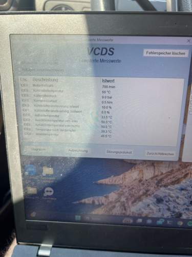

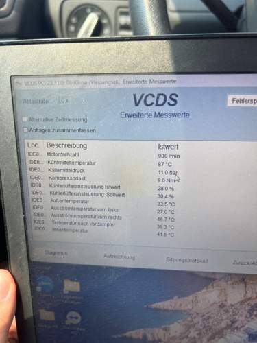

ich habe seit einigen Wochen Probleme mit der Klimaanlage, sie kühlt nicht mehr so stark und auch nur noch auf der linken Seite.
Ich habe die Klimaanlage mithilfe von VCDS ausgelesen und mir fällt vor allem die Temperatur nach Verdampfer auf, die bei knapp 40 Grad liegt , obwohl die Klimaanlage schon länger läuft.
Müsste die Klimaanlage vielleicht wieder befüllt werden? Der Kältemitteldruck liegt bei 11 Bar.....
Was könnte noch das Problem sein?
Ein Bild ist bei abgeschalteter Klimaanlage und das andere mit eingeschalteter Klimaanlage, mit MAX-AC also kompletter Leistung.
Danke im Voraus

Wurden beim Auslesen irgendwelche Fehlermeldungen wie Stellmotor für diverse Klappen angezeigt? ( Stellmotor keine Grundstellung o.ä. )?
11 bar ist eher wenig. Absaugen lassen und schauen wie viel noch drin ist
Ggf. auch Heizung .... sprich das sie eventuell nicht runterregelt.
@Speakon68 schrieb am 26. Juni 2024 um 19:22:56 Uhr:
Nein, der Fehlerspeicher ist leer. :/
Habe auch eine Stellglieddiagnose für die beiden Stellmotoren im Fußraum gemacht und sie haben ohne Probleme funktioniert.
@Hobbybastlerin schrieb am 26. Juni 2024 um 19:24:13 Uhr:
Also einmal zum Klimaservice?
Ja. Das wäre der erste Weg. Absaugen,auf undichtigkeit prüfen und befüllen.
