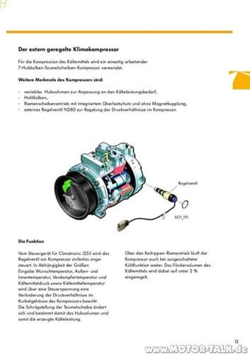

Zieht die Kompressorkupplung an,wenn KLIMA angeschalten wird ?
Hat der D denn überhaupt noch ne Kupplung an dem Kompressor?
@0950_APAL schrieb am 6. August 2022 um 15:17:29 Uhr:
Jepp.
Laut diesem Thread hier
https://www.motor-talk.de/.../...r-schwingungstilger-t5756854.html?...nicht mehr.
