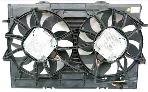

Bei Motortemperatur von ca. 90 °C und eingeschalteter Klimaanlage lief der Doppelventilator am Kühler nicht. Es könnte damit wirklich am Lüfter liegen. Danke für den Hinweis. Wie bekomme ich das bloss gelöst?

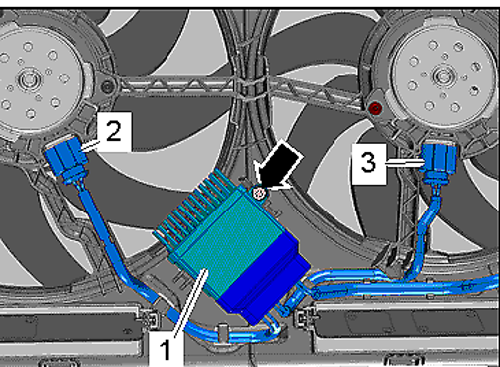

Die Steckverbindung befindet sich unten rechts am Kühler.
Man kommt aber nur von unten dran wenn die Verkleidung unter dem Motor ab ist.
Wenn an den dicken 4mm roten Kabeln Strom ankommt dann sind die Sicherungen i.O.

Kühlkreislauf mit Kompressor sind definitiv in Ordnung. Wenn der Fahrtwind den Kühler kühlt, kühlt die Klimaanlage auch.
Im Stand, wenn der Lüfter angehen sollte, wird die Luft wärmer. Es liegt somit "nur am Lüfter"
Oder am Lüftersteuergerät sitzt am Wasserkühler.

Es ist komisch, dass beide Lüfter nicht laufen. Sie sind einzeln abgesichert und beide Sicherungen sind i.O.
Dann müssten beide Motoren und/oder beide Steuergeräte hinüber sein. Ist das nicht unwahrscheinlich?
