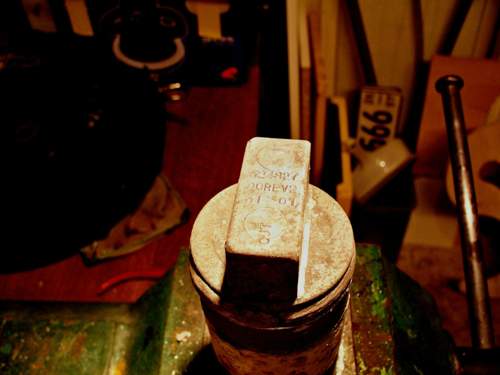

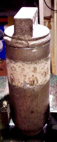

Da ich grad an meiner Klimaanlage ( vom Omega meine ich )schraube und Kurt Berlin fragte ob ich den Trockner wieder verwenden sollte, habe ich mich einfach mal dafür interessiert wie das Ding von Innen aussieht?! Hier ein paar Bilder. Eventuell treffen diese auf Interesse. Meine Frage zur Wiederverwendung wurde durch diesen Ackt der Zerstöhrung auch nicht geklärt! Denn es ist mir nicht klar was das für ein Granulat ist und wie es wirkt. Vieleicht hat ja jemand eine Idee. Denn als Granulat zum Trocknen würde es meiner Meinung nach, immer noch seinen Dienst tun, da es stautrocken war....naja jetzt sowieso nicht mehr.
Und unten die Bilder.
Tschö und MFG
O.P.
Trockner01
Trockner02
Trockner03
+4

Das Trocknungsmittel ist irgend was mit Calciumoxyd oder so ähnlich, das kann das mehrfache seines Volumens an Wasser binden.
Wie schon gesagt, im Backofen ne gute Weile, ordentlich durchheizen, macht den wieder halbwegs brauchbar.
Neu wird er dadurch nicht, aber man kann ihn dann erst mal für ein zwei Jahre wieder nutzen.

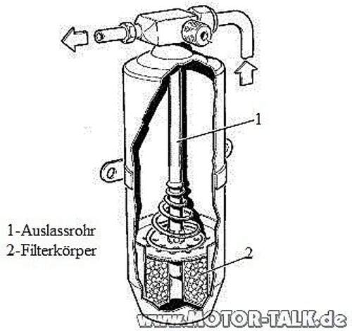

Entfeuchter – Kühlmittelbehälter
Der Entfeuchter absorbiert eventuell in der Anlage vorhandene Feuchtigkeit und filtert und lagert das Kühlmittel, bevor es zum Ausdehnungsventil geleitet wird. Die Feuchtigkeit absorbierende Substanz, durch die das Kühlmittel hindurch muss, bevor es den Auslass erreicht, ist in einem Filterelement (2) im Behälter eingeschlossen. Das Kühlmittel gelangt in flüssiger Form in den Entfeuchter. Um zu verhindern, dass das gasförmige Kühlmittel aus dem Entfeuchter in das Ausdehnungsventil leckt, verläuft der Auslass durch ein Rohr (1) im Boden des Behälters. Solange genügend Kühlmittel in der Anlage vorhanden ist, besteht keine Gefahr, dass gasförmiges Kühlmittel zum Ausdehnungsventil gelangt.
MFg
früher gab es noch einen Rep-satz bei Opel-    Inhalt  1x Gummiring und ein Beutel mit Granulat!
gab es übrigens bei fast allen Fahrzeugherstellern so!

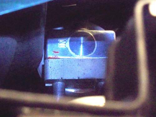

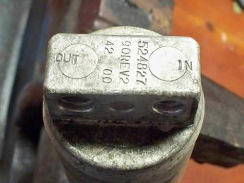

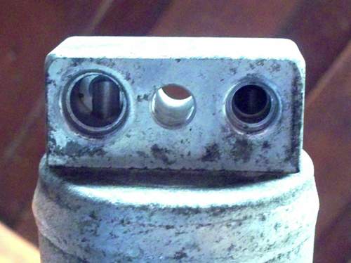

Folgendes ist nun eingetreten: Ich mir einen neuen Trockner gekauft und unter langem Fummeln eingebaut. Als er dann entlich nach etlichen zerkratzen Händen und Fingern drinne iss und ich nochmal alles kontrolliere, fällt mit doch auf, das die eingeprägte Schrift "IN" bei dem neuen Trockner (siehe Bild 1) auf der anderen Seite (immer in Fahrtrichtung gesehen) ist als beim alten Trockner(siehe Bild 2). Da ich ja nun den Alten zerlegt habe und auch "Rosi's Erklärungen alles geklärt hatten,bin ich mir gernicht mehr so sicher das das mit dem neuem Trockner so io iss. Aber andererseits kann man die Leitungen und die Anschlüsse doch garnicht vertauschen!!??? Im Bild drei ist es doch zu sehen, links großer Durchmesser ( beim Alten steht dort "OUT" )und rechts kleiner Durchmesser(beim alten steht dort "IN") So und nun beim neuen Trockner steht links "IN"!!!! Wenn mann sich die Bilder die ich eingestellt habe ansieht, geht das Steig bzw. Fallrohr doch vom linken Anschluß in den Trocknerkern..... kunktionieren die auch ander rum, oder sind die innen anders gearbeitet....Ach manchmal iss es ..glaube ich ..besser , wenn mann überaupt keine Ahnung hat... dann währe ich garnicht druber gestolpert!
Aber nun gut.. sagt mal einer was zu diesen Thema. Der neue gekaufte Trockner ist explizit für den 3.2 V6 OMEGA BJ. 2001 mit der KBA
0035/424 bestellt worden und auch dafür aufgelistet gewesen.
Die Frage ist einfach , Kann ich Ihn verwenden oder funktioniert dieses Teil irgendwie anderrum?

Drehe den Trockner bitte anders herum,die Aufschrift IN und OUT hat seinen Zweck!
Auch wenn Du dir neue Schrammen und Abschürfungen holst!
Wenn Du deinen Trockner anders herum betreibst wird das Kältemittel die kleinen Kügelchen in der
kompletten Klimaanlage verteilen und dann hattest Du mal eine Klimaanlage!
Der Druck in der Klimaanlage wird diese Kügelchen(Trockenmittel) verteilen!
