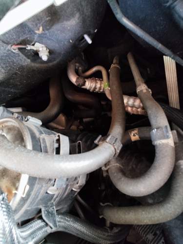

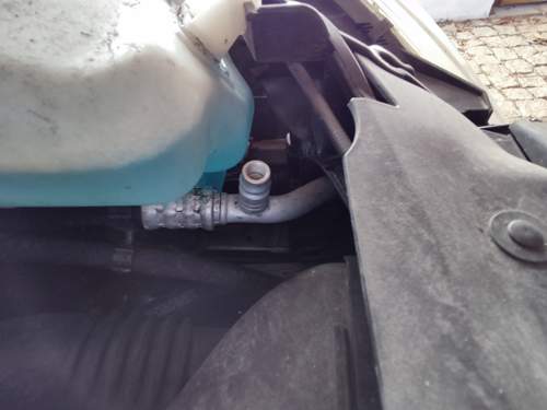

Die Anschlüsse zum entleeren, evakuieren und neu befüllen sind einmal links vom Vorratsbehälter der Bremsflüssigkeit gesehen direkt an der Stirnwand bzw. am Expansionsventil (Niederdruck-Anschluss) und vorn rechts am Kühler/Kondensator in der Nähe des Voratsbehälters der Scheibenwaschanlage (Hochdruck-Anschluss).

Mal nach ca. 9 Jahren eine ergänzende Frage hier. Der schwarze Verschluß oben link ist die Niederdrucköffnung?
Und in dem zweiten Bild habe ich den Hochdruckanschluß?
Es gibt diese Nachfüllsets mit Manometer. Funktionieren die? Denn wenn die ansonsten nicht defekt ist, klingt das in der Beschreibung recht einfach.
