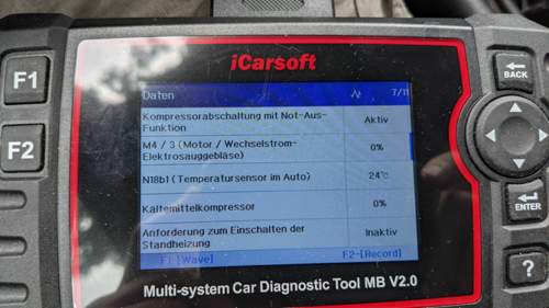

Fehlerbeschreibung:
Die Anlage springt nur sporadisch an. Kühlt dann gut. Geht wieder aus.
Läuft dann evt. lange nicht. Oder läuft lange durch.
Durchgeführte Arbeiten:
Klimaservice. 2x bereits gemacht worden. Fehlte nichts.
Ich habe seit einiger Zeit ein Testgerät und habe einmal die Werte ausgelesen.
Ich kann mit meinem technischen Halbwissen da nicht so richtig was anfangen.
Was auffällt bei nicht laufender Anlage:
Verdampfertempsensor: 5°
Kühlmittel: 87°
Kältemitteldruck: 7 bar
Umgebungstemperatursensor: 21° ( Korreliert mit den wahren Temperaturen )
Innenraumtemperatur: passt auch
Kältemittelkompressor: 0%
Jetzt kommts: M4/3 Motor/Wechselstrom Elektrosauggebläse: 0%
Hier jetzt die Frage: was ist das Elektrosauggebläse.
Ist da der Lüfter gemeint? Der läuft allerdings und lässt sich regeln.
Wenn ja vermute ich, dass das Drehzahlsignal von dem Ding fehlt.
Wenn es mal kühlt steht dieser Wert auf 20%. Unveränderlich.
Wenn die Anlage kühlt:
Elektrosauggebläse 20%
Kühlmitteldruck bis 13bar.
Kältemittelkompressor bis zu 70%. ( Gesehen, vlt. auch mehr... )
Fehlerspeicher:
Da waren diverse Klappenfehler drin.
Vermutlich aus den letzten Jahren. Gelöscht. Kamen nicht wieder.
Irgendeine Idee wo ich suchen sollte?

Jetzt habe ich einen Fehlercode. B10/6 Verdampfertemperatur Sensor.
Zeigt als Temp im Moment zwischen -16 und -30 Grad.
Obwohl Kompressor nicht läuft.
Dann läuft der Kompressor und es zeigt positive Werte bis dann negative um -20.
Bei negativ läuft der Kompressor schon nicht mehr.
Ist das normal oder wo muss ich suchen?
Wenn der Sensor Minusgrade meldet, geht der Kompressor aus, damit der Verdampfer nicht vereist. Vermutlich gibt es einen Wackelkontakt am Sensor oder der Verkabelung.
Themenstarteram 6. August 2021 um 19:15
Ok. Danke. Habe ich auch vermutet.
Habe bei einer Stunde Autobahnfahrt heute überwacht.
Von 0 Grad ( Kompressor aus ) sprang plötzlich die Tempanzeige auf +29.
Kompressor ging sofort mit ca 80% an.
System kühlte sofort. Temperatur sank auf knapp über Null und Kompressor wurde stetig geregelt.
Aus ging der nicht mehr.
Wo finde ich den Sensor?
Ist das eine Tauchhülse? Kann man den ohne Systemöffnung wechseln?

Hi.
Der ist im heizungskasten montiert.
Auf der linken Seite.
Und schwer zu finden.
Denn er ist schwarz und klein.
Auf der Fahrerseite die Armaturenbrett verkleidung links im Fußraum entfernen und dann mit der Taschenlampe den sensor mit 2 dünnen Kabeln suchen.
Vorher aber einen neuen sensor besorgen
Ach ja den kann man so wechseln ohne die Klimaanlage abzusaugen.
Denn der ist drucklos montiert.
