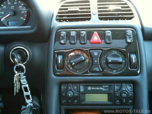

Vielleicht kann es mir jemand von euch erklären... ich versteh meine Klimaautomatik nicht so ganz...
Folgendes habe ich beobachtet:
Wenn es draußen warm ist, kühlt meine Klimaautomatik ganz wunderbar - es kommt kalte Luft aus allen Lüftungsdüsen.
Wenns draußen kalt ist, dann sollte der Innenraum ja schön geheizt werden. Das ist auch der Fall - mit Ausnahme der mittleren Lüftungsdüsen - aus diesen kommt dann keine Luft (weder warm noch kalt). Ich hab hier über die Sufu schon gelesen, dass bei vielen anderen CLKs ebenfalls aus den mittleren Düsen keine warme Luft kommt. Allerdings gibts auch Leute, die behaupten, dass ihr CLK aus allen Lüftungsdüsen heizt (was ich mir auch wünschen würde und was bei meinem W202 mit manueller Klima auch immer der Fall war).
Ich hab mich fast schon damit abgefunden, dass mein W208 aus den mittleren Düsen nicht heizt, als ich kürzlich durch Zufall etwas interessantes festgestellt habe:
Wenn ich die Luftverteilung manuell auf Fußraum und Mitteldüsen einstelle (also am Bedienteil Pfeil nach unten und rechts), dann kommt unglaublicherweise auch aus den Mitteldüsen warme Luft! Bei jeder anderen Einstellung (auch Auto) ist der Luftstrom aus den mittleren Düsen wieder weg... es wird wieder nur aus den seitlichen Düsen geheizt.
Das kann doch nicht normal sein oder? Hat mein Bedienteil einen Fehler oder was ist da los??? Ich bin wirklich für jeden Hinweis und jeden Tipp dankbar! Wie ist das bei euren CLKs - heizen die aus der Mitteldüse?

Bei mir ist es genau gleich. Wenn die Automatik den Innenraum abkühlt, dann bläst es stark und kalt aus den Mitteldüsen. Wenn die Automatik heizt, dann bläst aus den Mitteldüsen nur ganz leicht warme Luft raus.

also bei mir ist es genau wie bei dir uns wenn ich die düsen verstelle (nach unten und nach vorne) kommt auch von der mitte die luft ( das weis ich weil ich damals dache die mittleren düsen wären defekt)
also is alles wie bei dir ;)
Ich hab' zwar nur die manuelle Klimaanlage, könnte mir aber vorstellen, dass das so richtig ist mit den Mitteldüsen. Macht auch Sinn, denn wer bläst sich schon Warmluft ins Gesicht oder auf den Oberkörper? Warmluft gehört in den Fußraum, allenfalls noch auf die Windschutzscheibe und an die Seitenscheiben.
Ich jedenfalls vermisse noch so ein bisschen die Klima-Regelung aus meinem ehemaligen Dreier-BMW. Da konnte man sich mit Warmluft die Füße aufwärmen und gleichzeitig kühle Außenluft über die Mitteldüsen auf den Oberkörper halten, was so beim CLK nicht möglich ist.
