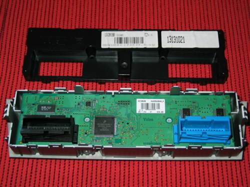

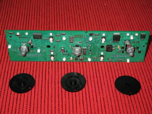

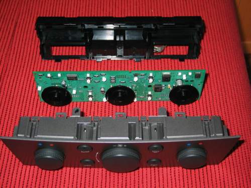

Themenstarteram 14. Mai 2010 um 9:51
Ja, ich hab jetzt nur den Anteil der Gebrauchtwagengarantie gezahlt und hab dafür jetzt erstmal wieder Ruhe. :D
Original geschrieben von artcev_810
Gibts irgendwas zu beachten beim öffnen? Irgendwelche Nasen versteckt die leicht abbrechen?
Ist alles sehr gut sichtbar. Die Nasen sind aber etwas zart, daher nicht weiter aufweiten, als unbedingt notwendig. Dies gilt besonders für die Haken, die die Platine in der vorderen Gehäuehälfte halten. Ein flaches Taschenmesser ist gut geeignet.
Ich weiß ja nicht wo Dein Problem liegt, aber wenn die Drückfunktion der drei Steller nicht richtig funktioniert, ist oft eine gebrochene Lötstelle die Ursache und dann wäre an der Seite mit den zwei Kontakten nachzulöten. Das hat bei mir prima funktioniert.
2008-10-05-09-50-img-4516
2008-10-05-09-54-img-4522
2008-10-05-11-13-img-4541
