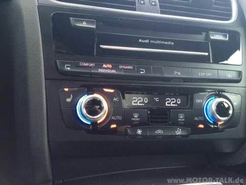

Ich fahre einen Audi A5 Baujahr 07/2011 kann ich hier das Klimabedienteil vom FL mit den weißen Ziffern verbauen ?
Danke Gruß Alex
106 Antworten
Sp ohne weiteres geht das nicht, da muss zumindest dann auch der Gebläseregler und der Gebläsemotor (zumindest der Stecker des Gebläsemotors, den es nicht einzeln gibt ) getauscht werden, ansonsten funktioniert das Gebläse nicht mehr...
Zudem bleibt wohl ein Fehler bezüglich Kommunikation mit dem Bordnetzsteuergerät im Fehlerspeicher der evtl. aus dem fehlenden Feuchtesensor am Lufteinlass herkommt...
Genau Wie Spuerer sagt.
Ich habe in meinem A5 auch das FL klima verbaut. Anbei ein paar bilder vom regler und klima.
Der Geblasekasten musst du auch (minimal) anpassen mit ein Dremel...

Das ist der Fehler:
Adresse 08: Klima-/Heizungsel. (J255) Labeldatei: Keine
Teilenummer SW: 8K1 820 043 N HW: 8K1 820 043 N
Bauteil: KLIMA 3 ZONEN H04 0036
Revision: C1000000 Seriennummer: 01110520116242
Codierung: 3628008080
Betriebsnr.: WSC 06335 000 00000
VCID: 336EA98192455680EC7
1 Fehler gefunden:
00457 - Steuergerät für Bordnetz (J519)
004 - kein Signal/Kommunikation

Du hast auch das neue Navi verbaut? Was hat denn Klima und Navi vom FL gekostet?
Navi, nur Hardwareteile (umrustung vom MMI 2G) so rund EUR 1700, also ohne Kabel und Arbeit.
Klimabedienteil EUR 125, geblaseregler mit motor so rund EUR 100
Alle Teile aus der Bucht..

mal APK 35, 85 von 0 auf 1 setzen, vielleicht ist der Fehler dann weg... bei mir kam bis jetzt nix mehr...
Habe den APK's 35 und 85 von 0 auf 1 gezetzt.
Jetzt ist der Fehlerspeicher sauber.
Klasse!! Danke.
Bei mir (3-Zonen Klima) reicht es den APK 85 auf 1 zu setzen um den Fehlerspeichereintrag loszuwerden.
@rozzz
Könntest du bei Gelegenheit probieren den APK 35 wieder auf 0 zurückzusetzen?
bei einigen scheint Kanal 85 nicht zu reichen um die Fehlermeldung wegzukriegen...
Kann es sein, dass dies nur die 1 Zonen Klima betrifft?
@Josh:
Wenn ich denn zurücksetze ist der Fehler wieder da.
Beides auf 1 und Fehlerspeicher ist Sauber.
