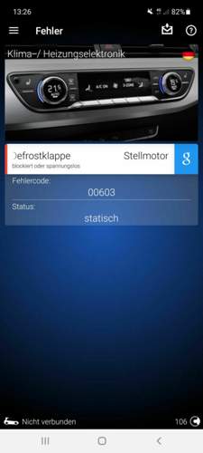

Beim Auslesen mit OBDELEVEN wird nur ein Fehler - 00603 - angezeigt, dieser lässt sich löschen, kommt aber gleich wieder.
Grundeinstellung läuft nicht. Beim Betätigen der einzelnen Komponenten - bewegen sich die Klappen nicht und "Lüfter für Klima" (so heißt er dort, glaube ich) läuft auch nicht an, bzw man hört ihn nicht.
Der andere Lüfter, der rechts sitzt, wird im anderen Punkt betätigt und auch läuft auch an.

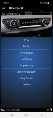

Kannst du mit mit OBDeleven einen Stellgliedtest durchführen?
Wenn ja, der steuert das STG an und die Motoren unabhängig von den Aussenbedingungen an. Wenn das STG versagt, dürfte auch nix an Motoren angesteuert werden!
Wenn die Ansteuerung funktioniert, kann dein Problem durchaus auch von einem defekten Sensor/Fühler/Kommunikationsfehler her rühren.
ich habe alle von mir gefunden Möglichkeiten in OBDELEVEN ausprobiert, kann jetzt aber nicht genau sagen, wie genau sie geheißen haben. Allerdings, keiner der Motoren hat sich bewegt.
Stellglieddiagnose nennt sich das. In des entsprechenden Steuergerät einwählen und dann schauen, ob es diese Option irgendwo gibt.
Hier ist der Fehler 00603 beschrieben.
So sieht es in OBDELEVEN aus.
In der Anpassung habe ich dann Kanal 00 (oder 01, weiß gerade nicht genau) um Grundeinstellung auszuführen.
Und irgendwo in diesen Einstellungen habe ich auch Möglichkeit gefunden eine Art "Diagnose" auszuführen - da klickt man einfach auf den Pfeil weiter und es werden alle Teile (Lüfter für Kühlwasser, Magnetkupplung, Lüfter im Innenraum, alle Klappen einzeln etc) nach einander betätigt.
Bei den Klappen hat sich nichts bewegt und noch irgendeinen Lüfter (ich glaube "Klimalüfter" stand dort, bin mir aber nicht sicher) habe ich nicht gehört.

@djohm schrieb am 6. Dezember 2021 um 16:13:38 Uhr:
Danke, habe ich auch bereits gefunden.
Stellmotor ist überprüft - funktioniert.
Klappe ist leichtgängig.
Dass es genau bei diesem Stellmotor an der Verkabelung liegt zweifele ich irgendwie, da restlichen 3 Stellmotoren auch nicht gehen. Ich kann mir kaum vorstellen, dass gleichzeitig vier verschiedene Kabel kaputt gegangen sind.

Vcds, Carport sowie auch Bosch prüfen zum einen die Spannungsversorgung, sowie im Nachgang eine Reaktion des Aktivators (ist da und reagiert).
Die eigentliche Funktion auf soll und ist/ auf und zu erst infolge der Stellglieddiagnose.
Die Fehlermeldung bei dir lautet ja statisch, also übersetzt permanent, was ja in der Regel auf totes Bauteil oder Leitungsunterbrechung hinweist.
Die Klappen funktionieren ja teils in Abhängigkeiten zueinander.
Wenn du jetzt die Automatik betätigst und eine der Klappen (in dem fall die Defrost) wegen defekt nicht reagiert und somit das Signal für die folgenden Klappen Konstellationen ausbleibt, geht vielleicht nichts mehr.
Von daher wäre meiner Meinung nach der Stellglieddiagnosetest mit einzelner Ansteuerung der Klappen der nächste Schritt.

Als erstes - Stellglieddiagnose in OBDELEVEN heißt Ausgabetest. Dies ließe sich bei mir nicht durchführen, bzw beim Ansteuern der Klappen passierte nichts.

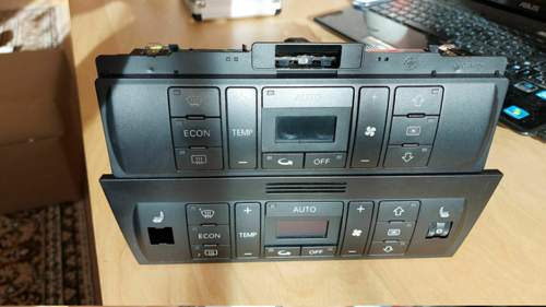

Da ich nun nicht mehr weiter wusste, habe auf Gutglück bei ebay für 28,- Euro ein geprüftes Klimabedienteil für 1-Din Konsole bestellt.

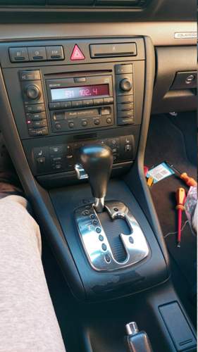

Heute ist das Teil angekommen, gleich angeschlossen (der Innenraum war die ganze Zeit zerlegt) und siehe da - alles funktioniert.

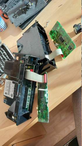

Also habe ich dann beide Bedienteile zerlegt und umgebaut.
Nun gibt es keinen Fehler mehr im Speicher und "Ausgabetest" lässt sich auch durchführen.

Gratuliere und danke für die Beschreibung.
Gibt es keinen Unterschied zwischen die Platine mit/ohne Sitzheizung?
Gruss,
Edwin
@ Edwin , nein gibt es nicht ,da die Regler nur ins Gehäuse durchgeschoben werden und die Stecker dafür direkt angeschlossen werden .
