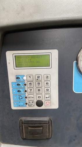

Themenstarteram 2. Juli 2022 um 6:57
Done. Waren 1,1kg drin. Mal schauen ob’s jetzt mit 730g korrekt funktioniert. Erstmal danke an euch alle.
Klima entleeren
