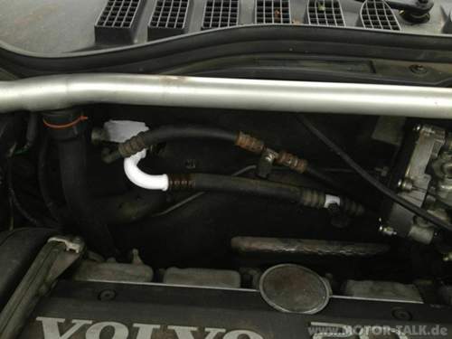

bei meinem V70 (BJ98) kühlt die Klimaanlage nicht mehr. Einige Tests lassen darauf schließen, dass die Magnetkupplung des Kompressors hinüber ist.
Hat jemand einen Tipp, ob man das günstig reparieren kann? Oder braucht man gleich einen kompletten Kompressor? Wo kann man das günstig machen lassen??

Hallo TWE,
wie groß ist denn der Spalt zwischen der Riemenscheibe und der Kupplungsscheibe?
Wenn der Spalt zu gross ist (imho muss dieser 0,6mm betragen) dann kann man die Scheibe abziehen und die Distanzscheibe/-en herausnehmen.
-> der Abstand reduziert sich um die Dicke der herausgenommenen Distanzscheibe
Ist ein bischen Fummelei - da brauchst Du, wenn ich mit recht erinnere, 3x M5x25 + 1x M6x50 + eine Platte mit 3 Bohrungen D=6mm und 33mm als gleichschenkliges Dreeck...
Viel Spass
Eduard

Erfolgreiche Reparatur Klimakompressor
nach vielen Überlegungen habe ich es nun gewagt:
So wie Eduard es beschrieben hat (nur ohne Spezialwerkzeug) habe ich die Mitnehmerscheibe vom Kompressor demontiert. Das war eine üble Fummelei, da neben dem Kompressor sehr wenig Platz war, dass nicht einmal eine Knarre reinpasst. Ich habe die Kunststoffabdeckung hinter der Stossstange (vorne, unterhalb des Motors) abmontiert. Dann kommt man ganz gut von unten an den Kompressor. Mein "Spezialwerkzeug" war eine 10er Nuß, die ich quer durchbohrt habe, damit man einen Dorn zum Drehen einstecken kann - Knarre passte ja nicht. Damit habe ich die zentrale Schraube einfach lösen können. Damit war die Mitnehmerscheibe leider noch lange nicht ab!! Mit ausgebautem Kompressor und einem Abzieher wäre es leicht gewesen. Mit mehreren Schraubendrehern am Umfang in den Spalt getrieben hat sich die Scheibe langsam gelöst. Einmal lose geht alles ganz einfach. In der Hülse der Mitnehmerscheibe lagen 2 Distanzscheiben (0,1 und 0,5 mm). Habe die 0,5er entsorgt und die 0,1er dringelassen. Die Scheibe einfach wieder auf die Welle aufschieben und mit der zentralen Schraube Stück für Stück wieder auf die Welle schieben. FERTIG !! Und tatsächlich - Alles läuft wieder!!!!!!!!!!
Eduard - tausend Dank! Aber auch Uwes Anleitung ist super, wenn man den Kompressor ausbauen möchte oder muss.
