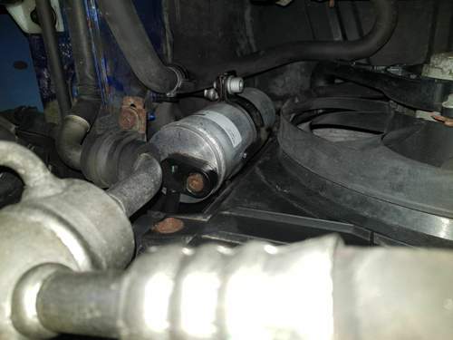

als ich vor fünf Jahren meinen 2003er Golf IV aus erster Hand kaufte, war ich jeden Tag froh, keinen Ärger mit der Klima-Automatik zu haben.
Zunächst hat der Gebläsemotor laut gequietscht und gepfeift. Dieser wurde mittlerweile getauscht. Bis auf das Geräusch war aber leistungstechnisch alles bestens.
Danach hat jedoch der Klimakompressor damit begonnen, laute Geräusche zu machen. Die Leistung war jedoch auch hier noch gegeben, jedenfalls wurde es noch kühl.
Mittlerweile ist jedoch der Punkt erreicht, wo er immer noch die Geräusche macht, jedoch auch nicht mehr kühlt. Dies hat zu dem Zeitpunkt begonnen, als ich den Wagen wegen meines Urlaubs eine Woche in der Garage abgestellt habe.
Kühlflüssigkeit ist genügend drin und sie verflüchtigt sich auch nicht.
Das Geräusch des Klimakompressors hört sich folgendermaßen an (die Videos habe ich auf YouTube gefunden und nicht selbst erstellt, das Geräusch ist jedoch gleich):
- Video 1
- Video 2
Meine Werkstatt rät mir nun, den Kompressor zu tauschen. Kosten nur für den Kompressor: EUR 350,- der Marke Valeo.
Es gäbe zwar auch günstige Alternativen, auch der Marke Hella, jedoch wären diese lt. der Werkstatt nicht zu empfehlen. Gewinn machen Sie an dem Verkauf des Teils nicht.
Nun folgende Fragen an euch:
- Wieso wird nun nicht mehr gekühlt, obwohl das Geräusch schon länger vorhanden ist?
- Ist wirklich ein Austausch nötig, oder kann man den Kompressor instand setzen?
- Ist wirklich "ausschließlich" der Kompressor defekt, oder kann etwas anderes ebenfalls/ausschließlich defekt sein?
- Wie seht ihr das mit der Marke Valeo vs. Hella und eben auch dem Preis?
Danke für eure Zeit und eure Hilfe. Zurzeit ist es wirklich warm im Auto :-)

Trocknerpatrone sitzt neben dem Lüfter
Trocknerpatrone

Lagerschäden eines Kompressors sind gerne mangelne Füllstande oder falsches Mischungsverhältnis
von Hydrauliköl/Kältemittel und deren Druck.
Auch ein gesättigter Trockner ist dem System sehr dienlich.
Meistens geht aber nur die Magnetkupplung/Schraube auf der Welle flöten
Bleibt jetzt noch die Hoffnung, das sich nicht bereits Späne verteilt haben...

Wie die Geschichte ausgegangen ist:
Klimakompressor wurde getauscht: Kein Erfolg.
Trockner wurde getauscht: Erfolg.
Ob letztlich auch nur der Trockner verantwortlich war, wird keiner mehr sagen wollen. Der Kompressor hat ja schlimme Geräusche gemacht, aber vielleicht hätte er noch funktioniert... Nunja, jetzt geht es jedenfalls wieder.
Kosten: EUR 300,- mit Arbeitslohn.
Danke für die Hilfe.
