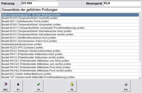

@Avon35
Im Anhang ist eine Liste der Sensoren, damit du anfangen kannst diese durchzumessen.
Außerdem gibts dann noch B12 (Drucksensor), B32/2 (4Weg Sonnensensor) und B31/1 (HVAC Multifunktionssensor).
Relais sind keine verbaut, es gibt 2 Sicherungen die aber intakt sein dürften - anderenfalls geht der Lüfter nicht.
HVAC W221
