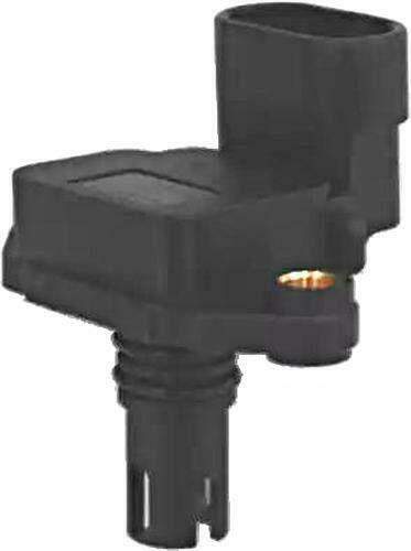

Leerlaufregler Saab YS3D
Themenstarteram 3. Juli 2019 um 18:57
@icarni schrieb am 2. Juli 2019 um 10:59:04 Uhr:
@Linear Cycle schrieb am 29. Juni 2019 um 00:57:40 Uhr:
Der verkehrt eingebaute Leerlaufregler wird nicht das Problem gewesen sein, sondern der Dreck im Regler.
Du hast das Teil gereinigt und richtig eingebaut...und der Leerlauf ist wieder stabil. War auf jeden Fall eine gute Aktion! :)
Frage: Wie konnte ein solches Teil falsch rum eingebaut sein?
Hallo Icarni !
Ja , der kann verkehrtrum eingebaut werden , weil der 98er Turbo noch dieses Ventil in T-Form hat wie die Sauger...siehe Bild . Habe es selbst erst herausfinden müssen ; weiss aber nicht , wann genau das geändert wurde auf diese Lösung , von der Du das Bild gepostet hast .
Vom KWS hänge ich auch noch ein Bild vom WIS an .
Gruss
Artarun
Leerlaufregler
KWS
