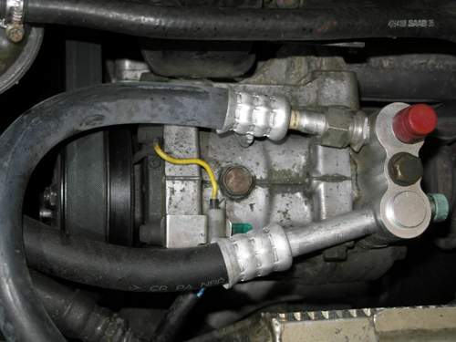

Heute ist mir kurz vor der Auffahrt auf die Autobahn der Motor zusammen mit starker Rauchentwicklung ausgegangen. Wie sich dann herausgestellt hat, ist der Klimakompressor ausgefallen bzw. ist jetzt fest.
Es ist ein 96er Modell und da ist ein viel kleinerer Kompressor eingebaut als in meinem 97er BJ.
Ok nach 22 Jahren darf der schon mal ausfallen. Auch wenn ich da erst vor drei Jahren ein Klimawartung hab machen lassen.
Jetzt meine Fragen an euch.
1. Wie kann ich den Kompresser für eine Übergangszeit so deaktivieren das er sich auch nicht einschaltet, wenn mal wieder meine Frau damit fährt. Die achtet da ja nicht so drauf wie ich es tue.
2. Was würdet ihr empfehlen, denn ich möchte die Klimaanlage schon wieder einsetzbar haben:
3. Ich habe ja noch einen Kompressor von dem 95er BJ hier seit mehreren Jahren eingelagert, bin mir aber nicht sicher, ob der nicht auch in der Zwischenzeit sich festgesetzt hat.
4. Gibt es eine gute Adresse für einen Austauschkompressor oder gibt es sonst eine Möglichkeit für einen kostengünstigen Austausch/Instandstetzung?

1. Wie kann ich den Kompresser für eine Übergangszeit so deaktivieren das er sich auch nicht einschaltet...
Diese Frage überrascht mich ein wenig bei dir, du bist doch eigentlich selber sehr beschlagen beim 9k:confused: Denn die Lösung ist ja wirklich mehr als simpel: Stecke einfach das Kabel (in meinem Bild gelb) der Magnetkupplung direkt über dem Kompressor aus oder noch einfacher, stecke das ACC-Relais aus. Das steckt in der Relaisbox vor der Batterie. Dann ist der Kompressor ganz sicher außer Betrieb.
Damit ist es aber sicherlich nicht getan, der Flachriemen ist wegen der Kompressorblockade ganz sicherlich auch im Eimer und muß erneuert werden. Dabei ergibt sich auch noch eine dritte Möglichkeit: Nimm einen Riemen für Ausführungen OHNE Klima, der ist kürzer und spart den Kompressor aus. Und schau dir dabei auch noch die beiden Umlenkrollen an, vielleicht solltest du die gleich mit erneuern!
Bezüglich eines neuen Kompressors schau halt mal bei den üblichen Ersatzteillieferanten rein oder auch in die Bucht. Du musst halt darauf achten, dass su wieder denselben Typ nimmst (Sanden oder Seiko-Seiki)
Viele Erfolg!

Danke für die Antwort. Ich wollte ja nur sichergehen, dass ich da nicht noch andere Folgeschäden erzeuge. Als erste Maßnahme habe ich ja die 30Amp Sicherung vor der Batterie für den AC _kompressor rausgenommen.
Das Kabel wollte ich nicht abmachen, denn ich muss demnächst erstmal zum TÜV. Nicht das der da was zu meckern hat.
Wie sieht es den sonst aus, hat schon mal jemand von euch den Kompressor selber getauscht und dann die Anlege von einem Klimafachbetrieb wieder auffüllen lassen?
Wenn ja, was sollte alles ersetzt werden. Ich möchte den Saab gerne noch 4 Jahre fahren.

Klimakompressor selber tauschen ist so eine Sache. Denn du kannst und darfst ja das Kältemittel nicht einfach ins Freie strömen lassen, sonden musst die Anlage beim Klimaspezialisten entleeren lassen! Nun solltest du aber sehr zügig (Betonung wirklich auf "Zügig"!) den Kompressor tauschen und die Anlage wieder befüllen lassen, weil du ansonsten den Trockner auch noch erneuern musst. Denn diesen soll man nicht allzulange offen lassen, sonst zieht der zuviel Feuchtigkeit aus der Luft! Außerdem kommt man da saumäßig schlecht ran, da müsste man am besten den Kotflügel und Waschwasserbehälter abbauen. Und ob die Verschraubungen des Trockners sich noch öffnen lassen, ist auch sehr fraglich. Also am besten den Kompressor in der Werkstatt tauschen lassen!

Also die gesamte Klimaanlage bleibt erstmal zusammen/geschlossen und der Kompressor eingebaut. Er läuft halt nur leer mit. Erst wenn ich einen fuktionsfähigen Plan habe, geht es weiter.
Möglich wäre ein Austauschkompressor vor Ort, dann in einer Klimawerkstatt das Mittel raus, den Kompressor alt gegen neu tauschen und dann die Anlage wieder befüllen.
Dann wäre die Anlage nur wenige Minuten offen.
So ähnlich hatte das der Händler auch bei meinem ersten 9000 gemacht.
Oder wie sind dazu eure Erfahrungen?
Ja, so passt das. Auf diese Art habe ich mal einen Klimaschlauch (zwischen Kompressor und Kondensator) erneuern lassen, der undicht geworden war. Hat dauerhaft und einwandfrei funktioniert, auch ohne Tausch des Trockners...

Der Kompressor hat gefressen und die Späne sind in den Leitungen verteilt worden.
Um einen neuen Kompressor zu schützen, müssen die Leitungen mit Stickstoff ausgeblasen werden und der Trockner unbedingt erneuert werden!!!
Da kein Hobby-Schrauber eine Stickstoff-Flasche in der Garage hat und ebenfalls keine Entsorgungs und Füll-Station, ist dies ein Job für eine Werkstatt mit Fachpersonal und entsprechender Ausrüstung!!!
Ich bin selten ein Spielverderber. Aber in einem solchen Fall ist "Heimwerken" eher mal nicht angesagt.
Ohne Spülung bleiben die Späne im System und der neue Kompressor ist nach einer Saison wieder hin...selber sschon vor Jahren erlebt.
Sparen ist an der Stelle kein Sparen...eher nur doppelten Ärger, wenn man wegen dem nächsten defekten Kompressor wieder liegen bleibt.

Ja der Kompressor sitzt fest. Bei meinem zweiten kann ich den über die Schrauben relativ leicht drehen aber der hier sitzt komplett fest. Der feste ist dieser kleine japainische Sitsch oder so ähnlich und der andere ist etwas größer und kommt von Sanden.
Da ich über die entfernte Sicherung auch die Magnetkupplung dauerhaft deaktiviert habe, merkt man einen erfreulichen Leistungszuwachs, der läuft jetzt richtig befreit. Mal sehen wie sich der Bezinverbrauch entwickelt.
