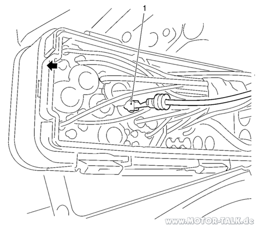

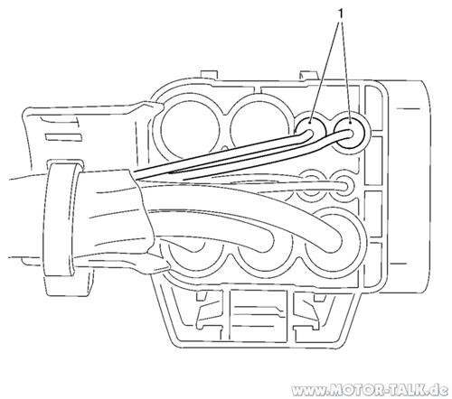

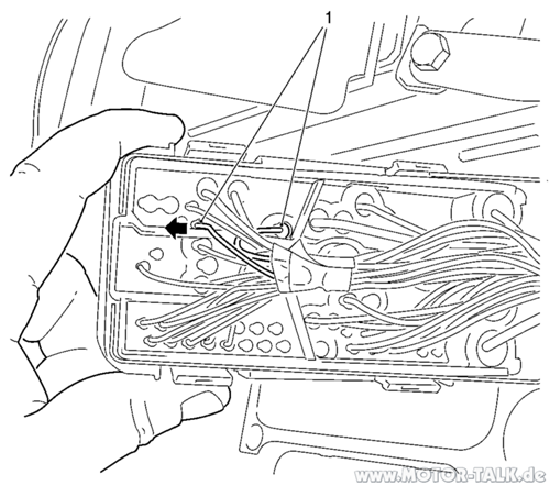

Motorraumelektronikmodul ausbauen. Kabelsatzstecker XE2 ausbauen und prüfen ob zwischen Kammer 52 und Kammer 53 eine Kabelbrücke vorhanden ist.Wenn nicht Kabelbrücke einbauen.
Kabelsatzstecker XE1 ausclipsen und Kabelklemme in Kammer 44 einsetzen.Kabel entlang dem Kabelbaum zum Kabelsatzstecker X26 verlegen und mit Isolierband befestigen.Der Kabelsatzstecker X26 befindet sich vorn links unter der Schutzverkleidung vom Kotflügel.
Am Kabelsatzstecker X26 sind die Kabelklemmen aus Kammer 1 und Kammer 2 zu entfernen.Kabelklemmen abschneiden,Kabelenden isolieren und mit Isolierband am Kabelbaum befestigen.
Das Kabel was vom Kabelsatzstecker XE1 entlang des Kabelbaums zum Kabelsatzstecker X26 gelegt wurde kommt in Kammer 1 von X26.In Kammer 2 ein Kabel das an Masse angeschlossen wird.Masseverbindung befindet sich in der Nähe von X26.Hutmutter abschrauben und Kabel befestigen.
Prüfen ob Relais (2) und Sicherung(1) im Motorraumelektronikmodul
vorhanden sind wenn nicht einsetzen.
Motorsteuergerät, ECC und UEC programmieren und Programmierung DIS.
Variantenprogrammierung im ECC "Kompressor mit Kupplung" aüswählen.Im ECU “ungeregelte AC” aüswählen.Im UEC “ECC nicht vorhanden” auswählen.
Xe2
Xe1
X26
