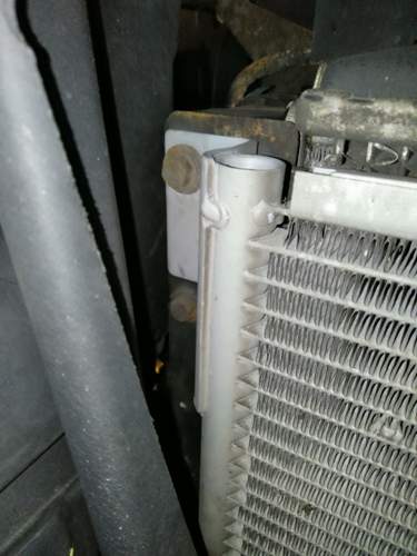

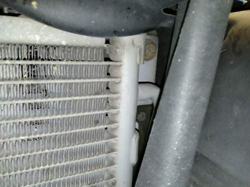

habe das Auto ja noch nicht so lange. Habe heute festgestellt, dass der Klimakompressor im eingeschalteten Zustand circa alle 3-5 Sekunden ein und ausschaltet. Der Vorbesitzer hat mir noch erzählt er war vor ca. 9 Monaten beim Klimaservice. Dieses Takten würde ja für zu wenig Kältemittel sprechen. Wie ist die beste Vorgehensweise?
Sollte ich zuerst einmal die Klima nochmal befüllen lassen um sicher zu stellen dass sie auch wirklich voll ist?
Habe heute mal kurz auf das Ventil zum Einfüllen gedrückt, da ist noch richtig Druck drauf. Andererseits hatte ich nach der Überführung vorne ein paar Tropfen mit grünlicher öliger Flüssigkeit unter dem Kühler? Seitdem aber nicht mehr. Habe mal alles mit einer Schwarzlicht Taschenlampe abgesucht, nichts entdeckt.
Es läuft auch der Kühler Ventilator nicht, obwohl die Klima eingeschaltet ist. Oder kommt das erst nach einer gewissen Zeit, weil ich die Klima Stand immer nur kurz anhabe. Wenn der Motor im Leerlauf länger läuft und richtig warm, ist geht der Ventilator schon an, auch wenn die Klima aus ist.
Wie sollte ich am besten vorgehen?

bei mir war der Trockner, in Fahrtrichtung rechts vorne durchgerostet. Da hatte ich auch Tropfen von dem Klimamittel hängen. Habe jetzt an einem v70 eines Kumpels geschraubt, da war der Trockner auch schon fast durchgerostet. Da würde ich schon mal schauen. Der Trockner sieht aus wie ein Ölfilter und befindet sich hinter der Kunststoffabdeckung.
Aber bevor du den ausbaust muss die Anlage natürlich evakuiert werden, damit das Klimazeugs nicht in die Umwelt gerät. Viele Werkstätten weigern sich mit Recht, eine undichte Anlage wieder zu befüllen.

Der Trockner ist noch dicht, wobei schon deutlich angegriffen.
Die Überlegung ist, ob ich überhaupt noch mal die Klimaflüssigkeit auffüllen lasse, oder lieber gleich vorher prophylaktisch den Trockner und den Kondensator wechsle. Das sind die zwei größten Schwachstellen. Im schlechtesten Fall lass ich jetzt auffüllen und in zwei Monaten ist sie wieder zu leer und ich wechsel dann die Teile und kann noch mal für die Neubefüllung bezahlen oder soll ich es riskieren und nur auffüllen vielleicht hat der Vorgänger ja falsch aufgefüllt oder gar nicht.

Bei der Taktung ist die Anlage kurz vor leer. Es werden wohl noch noch etwa. 300 Gramm drin sein. Wenn die Anlage 9 Monate gehalten hat, wird das Loch eher klein sein. Sinnvoller wäre es , dass Leck zu finden. Eine Möglichkeit wäre, mit Formiergas oder Stickstoff das Leck zu finden. Kostet ca. 50 Euro. Obwohl bei sehr kleinen Lecks die Methode auch nicht immer klappt. Wenn Kontrastmittel bereits drin ist, sollte mit einer UV-Lampe was zu sehen sein. Damit sollte man auch sehr kleine Lecks lokalisieren.
Prinzipiell kann das Leck an vielen Stellen sein, Trockner, Kühler, Verdampfer oder was auch immer. Da auf Verdacht tauschen, wäre mir zu teuer.
Einfach auffüllen lassen kann man auch. Wenn das Klimagerät die Dichtigkeitsprüfung für OK hält, wird auch wieder aufgefüllt. Das wäre mir aber bei den aktuellen Preisen für das Kältemittel auch zu hochpreisig.
Kühlt sie noch?
Was passiert wenn du auf max. kalt stellst?
Wird kalt im Auto?
Wie taktet sie dann??
