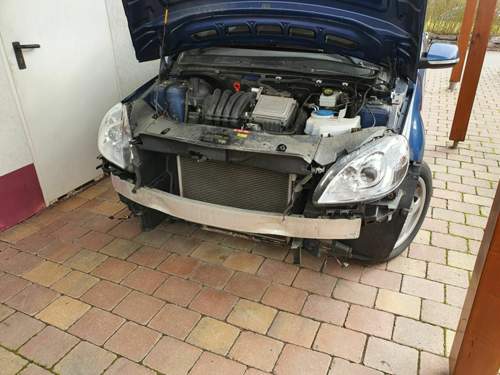

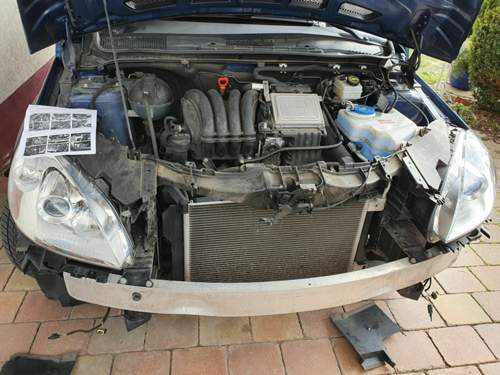

Ich hab hier noch ein paar Bilder:
Bild 1: Stoßfänger abmontiert
Bild 2: Obere Kühlerabdeckung abmontiert (sind nur ein paar Spreitzniete)

Burky hat es schon so gut beschrieben das man nichts mehr dazu sagen muß. Man trennt halt den oberen und unteren Anschluß am Kondensator, häng das Ding aus. Den neuen hängt man ein, nimmt neue Dichtungen zur Hand und schraubt alles wieder zusammen.

Ich hatte den Kondensator ohne Abbau der Stoßstange raus bekomme (VorMopf B200 mit Autotronic).
Geht das beim 2009er (Mopf) nicht mehr so einfach?
@burky350 schrieb am 24. Mai 2020 um 15:19:44 Uhr:
Habe meinen ebenfalls nach oben ausgebaut.
