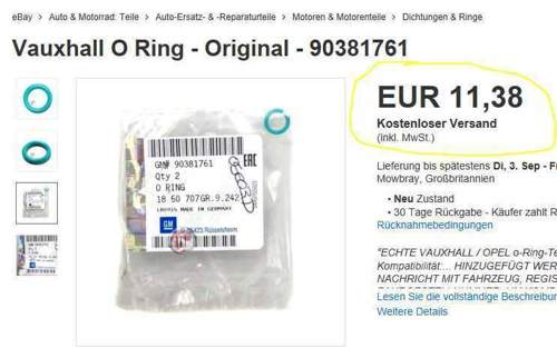

OT: Untern das Bild zeigt den O-Ring vom Opel von Opel. Der ist innen bestimmt aus Gold :-)
O-Ring
