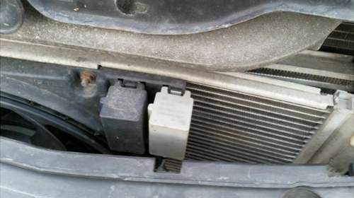

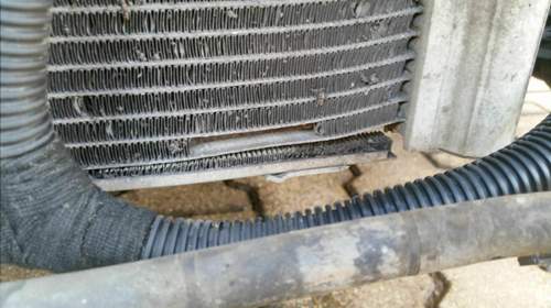

Inzwischen verabschiedet sich mein 2. Kondensator.
Ist das normal das ein Austauschteil der Werkstatt nach 5 Jahren zerbröckelt?
Unten ist noch ein Kabelbaum angehangen, der dem ganzen Zerfall auch noch nachhilft...
Und warum ist der Kondensator so durchgebogen?
Sieht das bei euch auch so schlimm aus?
Damals ging die Klima noch, aber gerade eben in der Hitze ist Feierabend. Druck Klima 1.68bar. Beim Einschalten keine veränderung...
Austausch wäre ja machbar.
Wie bekommt man das alte mittel aus der Anlage?
Hat jemand mit Easyklima schon mal selbst die Anlage befüllt?
Grüße frank

Der ist nicht verbogen, der muss so. Lass bröckeln, ist nicht weiter schlimm. Kühlleistung lässt halt nach, irgendwann sollte man es tauschen.
Der Kondensator ist von haus aus krumm? :-o
Aber irgendwann sind doch die kapilare von links nach rechts mit weggegammelt und die brühe läuft aus!
Finde die Wartungsarbeiten für die Klima schon heftig. Selbst die bremsen haben weniger Verschleiß als der kram...
Ja, der ist so.
Da du 1,68 bar drin hast ist ja noch was drin. Es ist quasi normale nicht komprimiere Menge. Mach mal Klimarelaistest mitm OpCom.
Ansonsten kannst du natürlich den Kondensator tauschen, dank abnehmbaren Schlossträger hält sich der Aufwand in Grenzen...

Da kann auch nichts "raussickern". Ist ja nur der Kühlkörper und nicht die Kühlrippe.
Manche Kondensatoren sind empfindlicher, was Steinschlag angeht. Bei günstigeren Modellen oxidieren/rosten zusätzlich die Alukühlkörper von den "Rippen" ab. Da braucht man dann nur gegendrücken und ab sind'se ...
Ich würde den Kondensator tauschen. Kostet ja nicht viel. Und nach 5 Jahren kann ein Kondensator schonmal so aussehen.
Krumm sind aber nur manche Marken.

Beim Z19DTH muss der krumm sein, sonst passt der LLK und vorderer Lufter nicht. Es ist nun mal so ein Design vom Kühlerpaket.

wenn derThemenstarter noch nen bischen wartet dann sind die nächsten Stege plötzlich ab.....
Ja bestimmt hat sich bis dahin alles aufgelöst.
