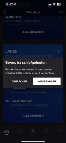

330e :möchte mit der App den Klimatimer programmieren aber es kommt immer die Meldung wie auf dem Bild zu sehen ist. Ist da irgend eine Funktion abgelaufen.
Hoffe jemand kennt das Problem

Das hatte ich auch mal. Ursache war, dass das Auto, warum auch immer, nicht mehr im Netz war, es nahm schlichtweg überhaupt keine Befehle über das INet mehr an.
Lösen konnte ich es durch zwei - oder dreimaliges Reset der Headunit.

Hab noch eine Frage kann es sein das ein Dienst abgelaufen ist und ich das erst wieder im Connected Drive kaufen muss . Der Klimatimer ist überhaupt nicht einsetzbar kommt immer wieder der Fehler im Auto selber kann ich ihn einschalten.
Wie alt ist dein Auto?

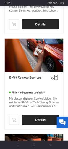

Schau mal ob deine Remote Services abgelaufen sind, die laufen nach 3 Jahren ab - in der App auf "Upgrades für ihr Fahrzeug" klicken.
Wenn die abgelaufen sind wirst das "Connected Booster Paket" buchen müssen, da ist der Zugriff mit der My BMW App per Smartphone auf das Auto enthalten…

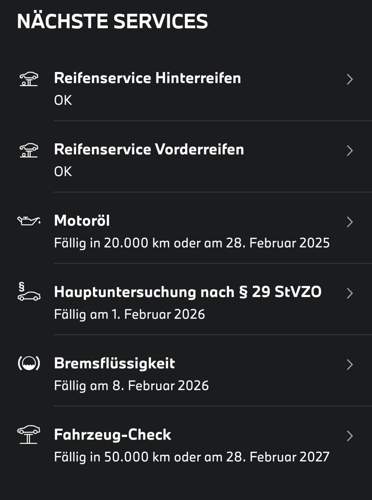

Bei meinem i4, EZ Ende Mai 2024 ist der Bremsflüssigkeitsservice nach 2 Jahren fällig (siehe Foto). Das war auch die Aussage meines Service-Meisters bei der NL.
Serviceanzeige

habe gestern den BMW Remote Services im ConnectedDrive Store neu geladen und jetzt funktioniert es.
Komisch ist das schon irgendwie da es sich um einen kostenlosen Service handelt und der auch ablaufen kann wußte ich nicht.
Baujahr vom Auto ist übrigens 2021
@karl.napp schrieb am 02. Sept. 2024 um 09:28:10 Uhr:
Bei neueren Fahrzeugen laufen die Dienste nur noch 2 Jahre. (Auch der Bremsflüssigkeits-Service ist jetzt nach 2 Jahren fällig).
Punkt 1 korrekt. Bei mir es etwas länger. EZ 02/2023, Dienste laufen bis 12.05.2025. Warum auch immer so eine krumme LZ?!?
Bremsflüssigkeit 3 Jahre nach EZ, danach alle 2 Jahre. Warum das bei dir anders ist?? Wg. Elektro??
