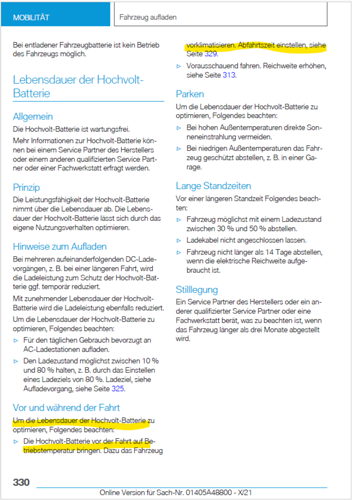

ich habe gestern einmalige Klimatisierung zur Abfahrtszeit auf 6:00Uhr morgens programmiert. Die App hat es an das Fahrzeug geschickt. Heute morgen dann bemerkt das er nicht klimatisiert hat. Im Fahrzeug in den Einstellungen war es aktiviert nur das blaue Ventilator Symbol in der mittelkonsole war nicht an.
Muss die Programmierung noch weiter im voraus geplant werden? (Ich habe dies um 21:00 am Vorabend aktiviert). Oder Softwarefehler?

Wobei ich das weniger für den Komfort mache sondern um den Akku zu schonen und ich weiß nicht ob da 5-10min ausreichen

… meine gelesen zu haben das vorwärmen gut sein soll (oder ist das nur für die Reichweite gut) aber kenne mich mit der Akku Chemie natürlich nicht aus.
Was hat der Fahrzeuginnenraum mit dem Akku zu tun?
Themenstarteram 3. Februar 2025 um 10:24
Passiert da gar nix mit dem Akku wenn der Innenraum aufgewärmt ist? Dann macht die vorkonditionierung wenn man an eine DC Säule fährt was anderes?
Dann ist das wirklich nur Komfort?
