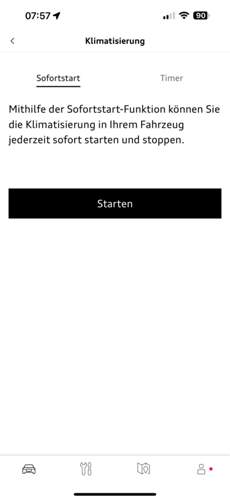

Früher konnte ich in der Audi App die Grad (sowohl beim Timer als auch beim Sofortstart) einstellen, diese Option fehlt mir jetzt in der Audi App.
Hat das noch jemand?
Oder mache ich was falsch?

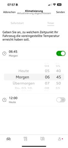

Ich schätze mal das die Temperatur, die auf der Seite von der aus die Timereinstellungen erreichbar sind, eingestellt ist, für beide Fälle ausgeführt wird.
Vielleicht hilft schon ein Update der App?

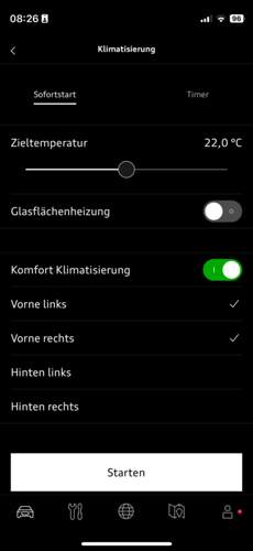

Themenstarteram 30. September 2024 um 6:35
Ja so hat das früher auch ausgesehen.
Bei meinem alten Etron BJ 2020 beim neuen - Q8 50 05/24 geht das nicht mehr. Deshalb bin ich verwundert.

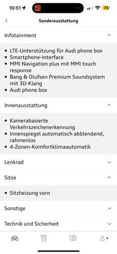

Sollte drinnen sein - durch das Komfortpaket:
Komfortklimaautomatik 4-Zonen
Komfortschlüssel inkl. elektrischer Gepäckraumklappe (erforderliche Ausstattungswahl)
Rückfahrkamera (erforderliche Ausstattungswahl)
Sitze beheizbar vorne (erforderliche Ausstattungswahl)
Lichtpaket (erforderliche Ausstattungswahl)
Woran könnte man das erkennen?
Laut Audi enthalten siehe Bild
Klimautomatik

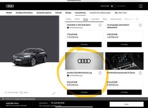

Und „Komfort-Standklimatisierung Sonderausstattung“ dabei?
Themenstarteram 30. September 2024 um 8:57
Sehe ich leider auch auf der Audi Homepage nicht.
Also die Option.

Wie schon gesagt, diese Option (Audi.at)wird gar nicht angeboten:
https://konfigurator.audi.at/.../@?variant=Business
findet man weder bei Innen, noch über die Ausstattungssuche.
da die Komfortklima in meinem Paket drinnen war, gabs da auch nichts zusätzlich zu buchen.
Vielleicht hat sich das beim Facelift geändert.

Nein, auch nach dem Facelift kann man die Komfort Standklimatisierung dazubestellen, ich habe sie in meinem Q8 e-tron 50 drin. Aber bei dem angegebenen Modell scheint es sich um eine Version zu handeln, die nur in Österreich angeboten wird: "Business". Da kann man gewisse Ausstattungen nicht dazubestellen. Die Komfort Standklimatisierung gibt es erst ab der Version "Advanced Exterieur" als Option (gegen Aufpreis). Dafür beginnt der Einstieg bei dem Modell "Business" bereits bei 59 990 Euro...
Was @Chris-Mobil sagt.
Hier bei uns in Österreich ab jeder Advanced Variante (50, 55) als Extra verfügbar.
Bei 50 Business nicht.
Bei 55 Business schon.
