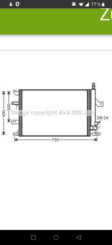

Servus zusammen.
Für genanntes Fahrzeug gibt es zwei verschiedene Klima-Verflüssiger, einen mit seitlich angebracht "integriertem" Filtertrockner (ab FG-Nr.) und einen mit "externem" Filtertrockner, der mit einer Leitung am Verflüssiger angeschraubt wird (bis FG-Nr.).
Meine Frage:
Gibt es da halterungstechnisch Unterschiede (oder auch sonst verbindungstechnisch Probleme) oder paßt der "ab FG-Nr." auch in die Modelle "bis FG-Nr." ???
Hat da wer Erfahrung mit ??
Vielen Dank für die Antworten.
Grüße vom tommy...

Tommy, Du solltest dann wissen zu welchem MJ das "ab FG Nr." passt. Dann kannst Du vielleicht etwas mehr Infos erhalten. Ob Dir das was bringt? Schwierig. Ohne Maßzeichnung beider Kühler hast Du wenig Chancen.
Edit: Du suchst sicherlich so etwas.
Gib bei daparto die Daten vom Wagen ein und suche.
Einige Hersteller haben die Dinger bemaßt.
Ich mache Dir aber wenig Hoffnung. Zumindest die Suche bei meinem alten S60 ergibt mehrere Kühlervarianten mit unterschiedlichen Netzmaßen.

Ich habe gerade den Kondensator gewechselt mit Trockner. Die Teile habe ich bei Skandix bestellt.
Verwendet habe ich den Kondensator mit fertig montiertem Trockner, SKANDIX-Teilenummer 1060953.
Bei den Fahrgestellnummern bis/von geht es - wie ich es verstanden habe - nur um den Anschluss der Leitung vom Trockner zum Verdampfer. Ob man Trockner und Kondensator separat ordert oder fertig zusammenmontiert, spielt keine Rolle.
Da soll bis Fahrgestellnummer XXXX ein anderes Anschlussrohr vom Trockner zur Verdampferleitung (Teilenummer 1050981, original VOLVO) verwendet werden und nicht das dem Kondensatorset beigelegte, da das angeblich nicht passgenau sein würde. Die genaue Beschreibung dazu steht auf der Homepage von SKANDIX in der Artikelbeschreibung.
Beim Vergleich der Anschlüsse habe ich aber gar keinen Unterschied feststellen können. Die Hotline von SKANDIX konnte mir das auch nicht erklären. Ich habe dann den Anschluss 1050981 (kostet immerhin 49,- €) wieder zurückgeschickt und den mitgelieferten Anschluss verwendet. Alles funktioniert einwandfrei. Und bisher zumindest ist die Anlage dicht. Was da angeblich nicht passen soll, ist mir schleierhaft.
Allerdings meinte der Typ von SKANDIX auch, dass mein V70 II vielleicht schon mal einen neuen/anderen Kondensator erhalten hat und dass deshalb das separate Anschlussrohr garnicht nötig sei. Möglicherweise sei auch die Beschreibung veraltet. Manchmal gäbe es auch neuere Ersatzteile, auf die die Beschreibungen zwar nicht mehr zutreffen, die aber trotzdem noch nicht aktualisiert wurden.
Sein Tipp: Erstmal mitbestellen und bei Nichtgebrauch zurückschicken. So habe ich es gemacht. Hat funktioniert.
Der Kondensator selbst ist nur mit vier Schrauben vor den Kühler geschraubt, hat sonst keine Verbindung zu anderen Fahrzeugteilen, außer natürlich zu den beiden Klimarohren vom Kompressor und zum Verdampfer. Von daher gibt es da wohl keine Probleme, wenn das Teil zur Fahrgestellnummer passt.
Aber eventuell mal bei SKANDIX anrufen. Ich finde die Hotline sehr hilfsbereit und kooperativ.

Servus woal
Vielen Dank für Deine ausführliche Beschreibung, das ist doch sehr aufschlußreich.
Es stimmt das bei der alten Variante das Verbindungsrohr zwischen Filtertrockner und Verflüssiger separat mitbestellt werden muß, das stand auch in Vida, es gibt aber auch schon fertig montierte Varianten auf dem Zweitmarkt, wie ich gestern Abend gesehen habe.
Bei der neuen Variante ist der Filtertrockner fest/untrennbar mit dem Verflüssiger verbunden, so das er zwangsläufig mit gewechselt werden muß wenn der Verflüssiger getauscht wird; Sinn macht das auf jeden Fall.
Die Frage, die sich mir eben stellte sind eben die Montagegegebenheiten. Was nutzt mir der neue Verflüssiger samt integriertem Filtertrockner, wenn ich ihn nicht monieren könnte weil z.B. das Frontblech der alten Variante ein anderes ist bzw. die Halterungen anders sind.
Sowas wollte ich eben vermeiden.
Nochmal danke, Deine Antwort erklärt einiges. Es ist also scheinbar egal welche Variante ich bestelle, soweit es die alte überhaupt noch gibt.
Die Leitungsanschlüsse sind scheinbar auch die gleichen.
Hier nochmal die Original-Teilenummern der Verflüssigervarianten:
- neu: 31267200
- alt: 30676602
PAG-Öl werde ich auch noch mitbestellen. Schade das kein POE drinist, das hätte ich hier literweise :D
Bedenke bitte, das zumindest lt. daparto und auch nur für den S60 die Kondensatoren teilweise unterschiedliche Stärken und Gittermaße haben.
Für den 60er habe ich beim grob drüber schauen 3 verschiedene gefunden.
Das gilt es zu vergleichen ;).
