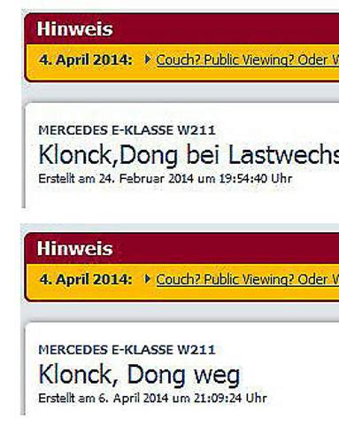

Nach langer Enthaltsamkeit hier, lief ja alles Bestens brauche ich nun doch Rat. Habe nach Poltergeräuschen am vorderen Fahrwerk Trag/Führungsgelenk oben u. unten beide Seiten, ferner beide Stabistangen erneuern lassen.
Hatte aber schon vor dieser Reperatur dieses Klonck beim Anfahren bzw. beim Bremsen kurz vor Stillstand. Obige Reperatur war vor 10 Tagen und seit heute höre ich dieses untergründige Geräusch auf ebener Strasse auch immer zwischendurch (minimaler Lastwechsel). Freue mich auf Eure fachmännische Beurteilung. L.G.Albin

@s6albin: mit den Stabistangen meinst Du die Koppelstangen, oder?!
Das von Dir geschilderte Geräusch ist typisch für die Lager der Zugstrebe (Teil 140).
Kommt idR vom großen Lager (Teil Nr. 145), seltener vom zugehörigen Kugelgelenk der Zugstrebe an den Achsschenkel.

Auf der Rechnung steht Stange/Strebe, Stabilisator. Da der Fachmann aber erwähnte, dass auch die Gummilager erneuert wurden, könnten es schon die Koppelstangen sein. Stabis sind glaube ich, nicht in Gummi gelagert. Werde Ihn noch mal dazu befragen. Danke für den Zugstrebentip, werde Dich auf dem laufenden halten. Ist halt nervig, einmal gehört und schon macht man die Musi aus um nochmal zu hören und wundert sich am nächsten Morgen warum das Radio aus ist. L.G. Albin

Gibt noch ne andere Möglichkeit - wenn bei Deinem Wagen nur das große Lager der Zugstrebe gewechselt wurde, kann es nun natürlich auch das kleine Kugelgelenk sein.

Nein, von Zugstrebenlager habe ich nichts erwähnt, das Fahrzeug wurde bis 160tsd. bei MB gewartet. Jetzt 178tsd. Alle Rechnungen vorhanden, wurde aber nie Zugstrebe erwähnt.

Dann werde ich den Kfz- Meister mal fragen warum er für € 633,08 das Klonck,Dong nicht abschaffen konnte. Der Mann ist echt gut, denke er bessert nach auf Deinen Hinweis.

dann hast Du ja alle Unterlagen, die Fakten aufzudröseln
- wann (insb. Gummilager altern auch zeitabhängig) und
- bei welcher Laufleistung, ggf. Fahrprofil (direkter Verschleiß)
- wurde welches Lager/Ersatzteil (Teilenummer)
- kompetent (Stw. Lager einpressen: Markierungen?!)
gewechselt?!
Auch beim Benz kann man im Zuge der Laufleistung mehr oder minder (Produktverbesserungen) regelmäßige Wechselintervalle erkennen (kenne das Thema ´Fahrwerk´ vom BMW...).
Mein erster Satz Hydrolager wurde im Rahmen einer Kulanzmaßnahme bei rd 80 tkm getauscht, angeblich zugunsten einer verbesserten Variante...
Bzgl. "klong-dong-weg für 633,- Euro": Vor der Qualitätsvermutung des Preises sei gewarnt, zu Risiken und Nebenwirkungen fragen Sie nicht Ihren Reparaturbetrieb sondern bilden sich stets selbst ein Urteil.
