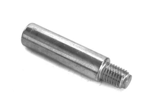

Kurz vor Ende der letzten Sommersaison ist mir bei meinem 120i (Bj 2018) von der VA kommend ein klopfen bzw. knacken aufgefallen. Den ganzen Winter habe ich es nicht einmal gehört. Jetzt bin ich vor paar Tagen aus Tirol heim gefahren und siehe da das klopfen ist wieder da. Ich meine es liegt an heißen Temperaturen (die wir ja jetzt die letzte Woche hatten).
Auffallen tut es nur bei Schrittgeschwindigkeit, wenn ich die Bremse betätige oder langsam um die Kurve fahre. Das komische ist auch das man von außen nicht wirklich was hört, lediglich im Innenraum ist es relativ "gut" zu hören.
Ich habe letzten Sommer Bremsscheibe und Beläge gewechselt und danach ist es mir aufgefallen. Kann hier ein Zusammenhang sein?

Hi ParcelFabor,
Die Geräusche sind erst seitdem du deine Bremse gewechselt hast?
Hast du das selbst gemacht und sicher alles fest geschraubt? Alles geprüft und mit Hersteller vergebenen Drehmomentangaben festgezogen?
Nicht dass am Ende die Gleitbolzen Lose sind oder die Spannklammer fehlt.

Auf den Gleitbolzen sind gern so Gummidinger die dazu dienen dass der Sattel nicht scheppern kann.
Die quellen gern auf und werden im Zuge dessen entfernt, dann besteht die Gefahr dass es klappert. Hat aber sonst keine Auswirkung, ich selbst hab in letzter Zeit einige entfernt aber den Schacht dann mit Fett aufgefüllt damit es eben wieder nicht klappern kann. Funktioniert zumindest gut.
Ist aber nur jetzt ein Gedanke...
Die Passschrauben (hier Gleitbolzen genannt) werden nicht gefettet - nur mal so als Anmerkung.

Hierfür gibt es Plastilube von ATE. Für alle Gleitflächen. Kann freiwillig benutzt werden.
"Kann freiwillig benutzt werden..." Ich schmeiß mich weg...
Die Passchrauben werden trocken eingesetzt - das und nichts anderes ist die Anweisung von ATE (trotz Plastilube, das für etwas ganz anderes vorgesehen ist) und z.B. auch von BMW, die die ATE Bremsen mit diesen Passschrauben verwendet.
Wenn du das anders machst, bitte gerne, steht auch kein Gefängnis drauf, aber du solltest persönliche Vorgehensweisen, die ganz klar Herstellervorschriften entgegenstehen nicht als allgemeine Empfehlungen schönreden.

Warum werden die Bolzen mit Fett geliefert, wenn man neue kauft?
Weil wenn man sich Halbwissen oft genug selbst einredet es die neue und einzige Wahrheit.
Hab noch nie ungefettete (mit was auch immer) Bremsenführungen gesehen (vom Werk aus!).
Da ist immer zumindest eine weißliche Schmiere drauf.
Ich habe dagegen noch nie Fett mit den Passschrauben gesehen - wo bekommt man denn da Schmiere dazu? Schick doch mal einen link, wer sowas verkauft.
Das weiße Zeug au dem Gummi ist auch keine Schmiere, sondern in der Regel Talkum welches bei der Produktion als Trennmittel eingesetzt wird.
