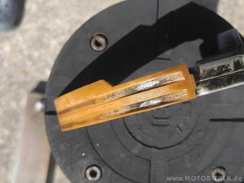

A2 1.4 TDI AMF mit nun 345.000 km. Läuft wie am Schnürchen, aber man muss bei Reparaturen hinterher sein.
Gerade die noch 1. Kupplung erneuert. Und ein wichtiger Tipp, wenn ihr lange Freude am Diesel haben wollt: erneuert den Ölpumpenantrieb... Kette, 4 Zahnräder und Kettenspanner. So sah mein Kettenspanner nach 345.000 km aus... das hätte ins Auge gehen können:
