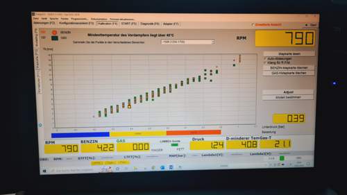

In meinem Peugeot 307 automatik bj 2003 ist eine
KME Gasanlage Diego G3 verbaut.
Das Auto hat einen unrunden Lauf im niedrigen Lastbereich, lässt sich schwer beschleunigen.
Gasfilter habe ich gewechselt, hier die Daten aus dem Programm:
Bitte um Rat

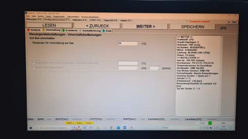

Dir ist aber schon aufgefallen, dass da eine Meldung in Bild-4 ist:
Empfohlene Düsen 2,2mm <=> und programmiert sind 2,0mm (links daneben)
Das kann nicht wirklich gut funktionieren.

Was da bei Düsengröße steht, ist völlig egal. Wird von der KME ja nicht weiter verwendet.

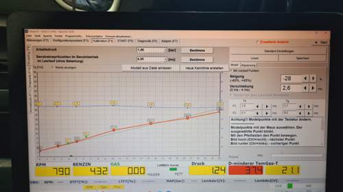

Die Neigung von -28% deutet auf zu große Düsen hin.
Ob die aktuelle Einstellung bzw Hardware passt, kann man so nicht beurteilen, dazu mal die Gasmap löschen und neue Punkte sammeln. Die Gasmap kann ja von anno dazumal sein.

braucht der Motor wirklich Zwischeneinspritzungen??? (Bild 4) Mal testweise deaktivieren. Ansonsten das Übliche. Wie @mawi2006 es beschreibt.

Ich habe Zwischeneinspritzung deaktiviert, Gasinjektorenreinigung im Programm durchgeführt

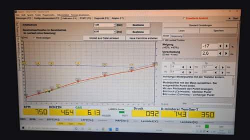

Dann Gas-Map gelöscht, neue Punkte gesammelt, und Modellierung durchgeführt.
Neigung jetzt bei -17
Verschiebung 2,6

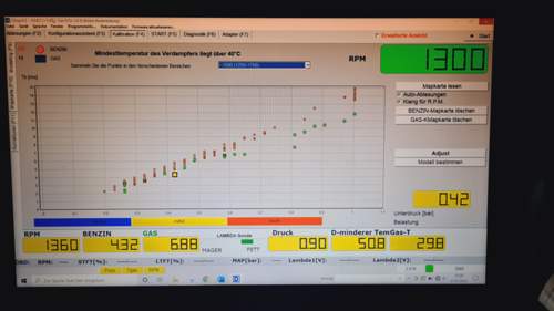

Neue Punkte gesammelt:
Bei Drehzahl 1800-1900 starkes Ruckeln, wie vorher. In der Map-Gaskarte im rechten Bereich starke Abweichung, grüne Punkte zu tief?!
Was soll ich jetzt genau anpassen.
Was bedeutet Modellierung durchgeführt? Vermutlich hast Du die Software das machen lassen, das ist aber nicht der beste Weg.
Wir brauchen F9 (Modell), um besser helfen zu können.

Das Modell sieht eher unauffällig aus, das ist eher nicht die Ursache des Problems.
