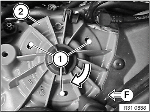

eventuell auch das lenkgetriebe
Knackgeräusche treten oft im Bereich der Federbeide auf.
Der F10 hat kein klassisches McPherson-Federbein und auch kein drehbares Domlager mehr.
Wenn man die Räder einschlägt, dann verdrehen sich die Federbeine und stehen unter enormer Spannung.
Die Federteller müssen am Dom eigentlich im Uhrzeigersinn, bis zu den Anschlägen gedreht und erst dann festgezogen werden.
Bei allen F10 die ich bisher in den Fingern hatte, waren die in irgendwelchen Positionen festgezogen.
Meine waren z.B. komplett gegen den Uhrzeigersinn verdreht.
Beim Absenken der Vorderachse musste ich die Dämpfer lösen und wieder montieren.
Habe mich an die originale Anleitung gehalten. Nach der Montage hatte ich beim Überfahren von Unebenheiten ein Knacken.
Schrauben wieder gelöst und so festgezogen wie sie ab Werk waren.
Knacken weg.
