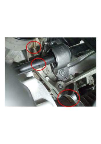

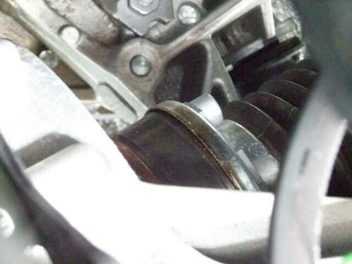

Hallo Gemeinde,
habe seit April einen GTI mit folgendem Problem: Bei Lenkbewegungen bei langsamer Fahrt knackt es an der
Vorderachse. Es wurden schon Domlager, Stoßdämpfer und Koppelstange auf der linken Seite getauscht - jedoch
ohne Erfolg. Hat von Euch vielleicht auch jemand dieses Problem und kann mir einen Rat geben.
Grüße Bernd
Hier mal noch die Bilder.
Knacken tritt nicht auf der Hebebühne auf. Fahrwerke muss belastet sein.

Das Problem hatten wir schon an unserem Touran. Nachdem wir die defekte Achsmanschette nicht erkannt haben, ist die Gelenkwelle trocken gelaufen und zerstört worden.
Das Problem wird schlimmer werden, wenn du es nicht beheben lässt...:mad:

Bei mir ist es ein mechanisches Knacken, was nur während der Fahrt auftritt. Es ist eindeutig zu lokalisieren,
und zwar auf der linken Seite. Im Stand hört man gar nichts. Meine Werkstatt und ich haben schon Stunden
mit der Suche verbracht. Jetzt soll ein Ingenieur von VW rauskommen.

Habe festgestellt, dass die linke Kühlerbefestigung zu viel Spiel hatte. Die Befestigung wurde getauscht und seitdem herrscht Ruhe. Ich konnte das Knacken mit Bewegung am Kühler reproduzieren, was sich auf die Karosserie übertragen hat. Vielleicht kann sowas bei Euch ja auch sein. Grüße Bernd
