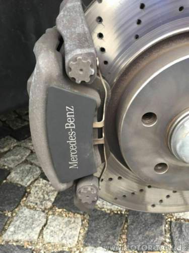

Hallo Freunde,
Ich bin gerade mit meinem Latein am Ende. Folgendes Problem:
Seit ein paar Wochen konnte ich an der VA ein Knacken beim abrupten Bremsen unter 50 Km/h hören. Bei Bodenschwellen war nichts zu hören.
Eine Sichtprüfung auf der Hebebühne brachte kein Ergebnis. Ich habe vorsorglich mal die Stabis getauscht. Das Geräusch war immer noch da. Und jetzt habe ich kurzen Prozess gemacht und mal die VA überholt, d.h. Links und rechts Querlenker komplett getauscht oben und unten sowie die Stabis (was ich zuerst gemacht habe). Fazit: Vom Fahrgefühl top. Hat sich gelohnt. ABER dieses Knacken beim Bremsen ist immer noch da :mad:
Ich drehe bald durch. Muss das endlich lokalisieren. Ich hoffe ihr könnt mir weiterhelfen.

Welche Bremsbeläge fährst du ? Zufällig ate ceramic ?

Ich hatte (als ich meinen gekauft hatte) auch so ein knacken beim bremsen, da bei mir eh die Scheiben und die Beläge unten waren habe ich diese erneuert und das knacken war anschliessend verschwunden.

Ich hatte dieses knacken/klackgeräusch bei den ate‘s, weil die sich verkantet haben und erst als Druck auf den Bremskolben sich aufbaute lösten die sich schlagartig. Zu meiner Verwunderung hatten mehrere das identische Problem, neue Bremsklötze brachten Abhilfe.
Irgendwie passte die Führungsnasen nicht 100% bei den ate Beläge.
Ceramic rausgeschmissen und normale ate‘s rein... und alles war gut.

Bei mir war das Bremsträger vorne was geknackt hat - wenn man nach vorne fährt 1 mal und dann Rückwärts 1 mal. Träger würde komplett ausgetauscht und Knacken war weg.
